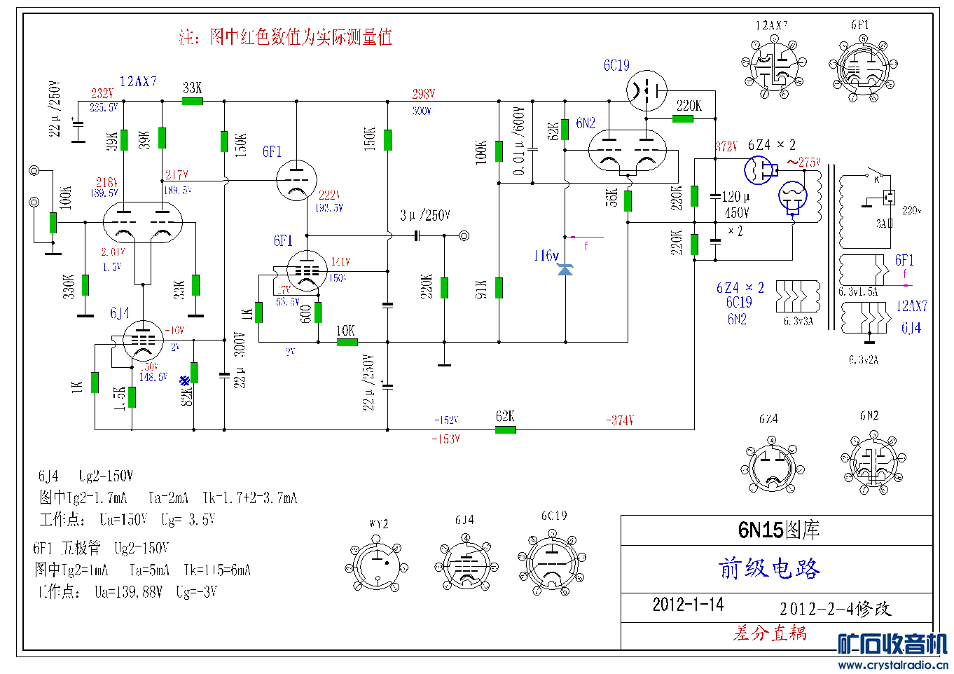

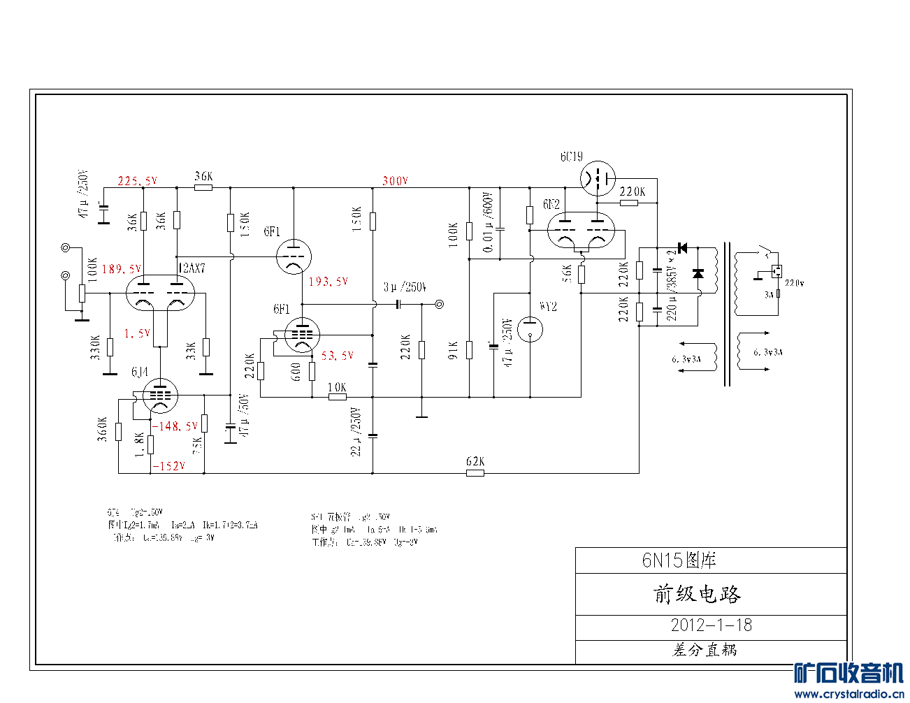

首先是电路的设计,由于本前级电路不需要多高的增益,预计10倍左右就可以了。
但要求较低的失真度和较宽的频响,差分放大电路利用电路参数的对称性和负反馈作用,有效地稳定静态工作点,以放大差模信号抑制共模信号为显著特征,广泛应用于直接耦合电路和测量电路的输入级,所以第一次用12AX7作差分放大。

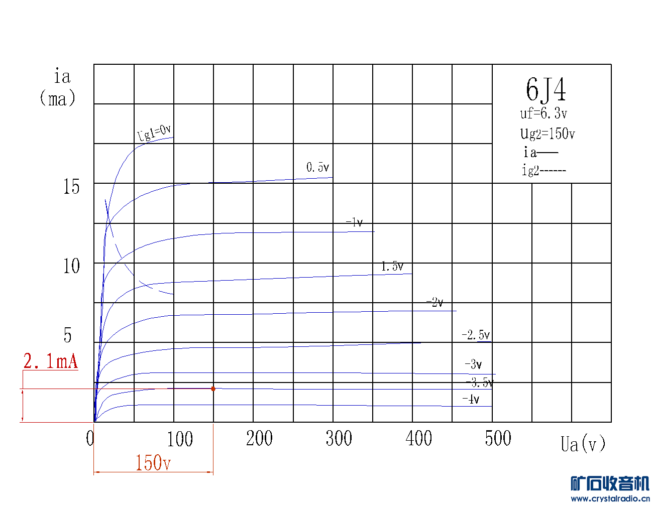

大家都知道,差分电路中的Rk越大越好,在静态电流不变的状况下,Rk越大就要求电源越大,以至于太大就不合理了,需要在低电源方式下得到趋于无穷大的Rk就只有使用恒流源。
本电路就是用五极管6J4担任差分放大电路的恒流源,从6J4的曲线图上可以看到它的恒流特性是很理想的
我电路中各管的工作点在下面的曲线图
这是电路图

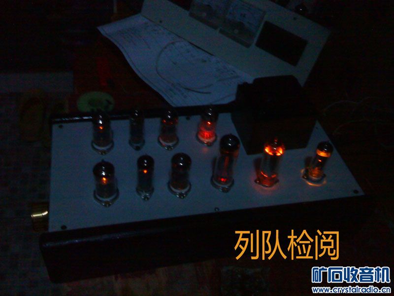

这张图是灯丝通电是的情形

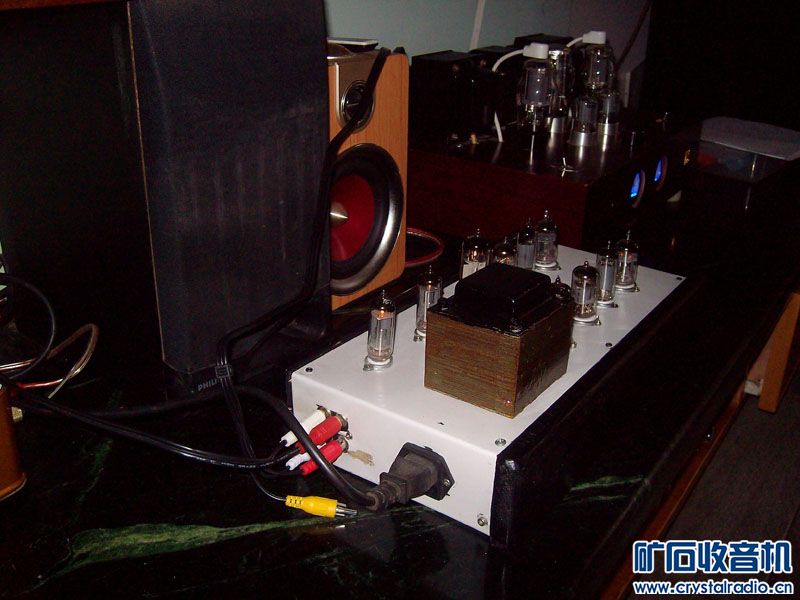

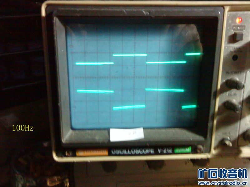

焊机完后,测试底噪为12mv,通过两次大的调整将底噪降到0.7mv。
最后测试结果如下(因没有失真度测试仪)无法测量失真,只能从示波器中粗略估计,失真较小。
整机增益13倍,频宽-1db在5hz-70khz,自己还比较满意

这是最终的电路图
