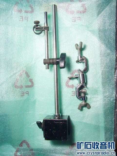

前一段时间在旧货店看到一付百分表的磁性表座,成色还行,吸力强劲,价格不贵,虽然当时也想不出派什么用场,但是冥冥之中总感觉对我有用,就鬼使神差的收了下来。晚上把他擦擦干净,上了一点油,嘿,您还别说,模样不错耶!国产计量器具的优良品质一览无遗。
东西虽然还行,但是俺很久不干机械和金工活,这东西、、、、、、
突然发现这东西只要稍稍的加以改造不就是一付很好的PCB夹具吗?正所谓:踏破铁鞋无觅处,得来全不费工夫。

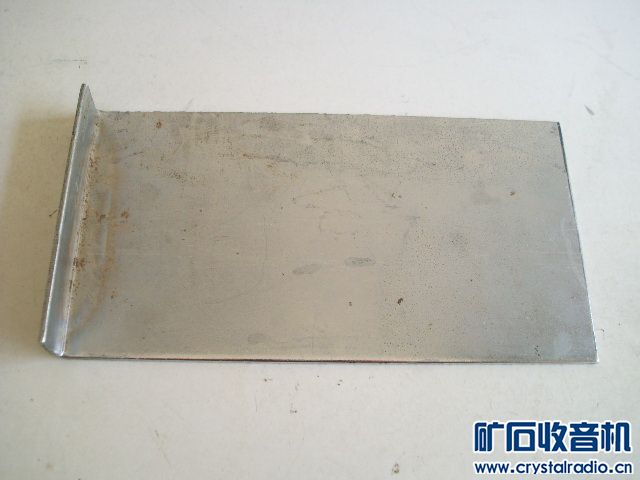

再次光顾俺的百宝垃圾堆,由于俺的工作台是木制的,首先应该找一个铁质的基座才行,呵呵就是它了,试用下来大小、重量正合适

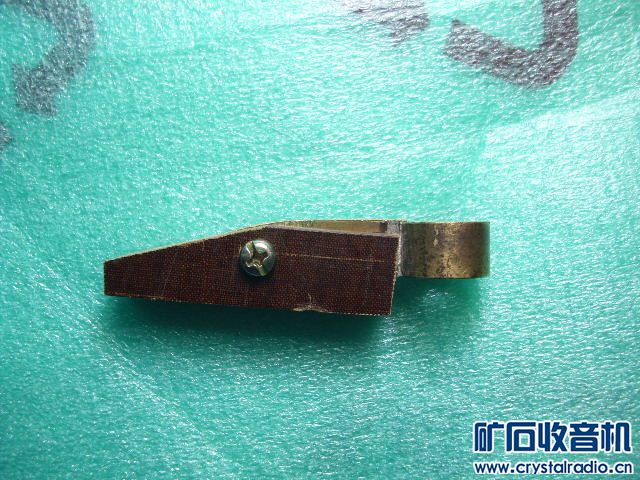

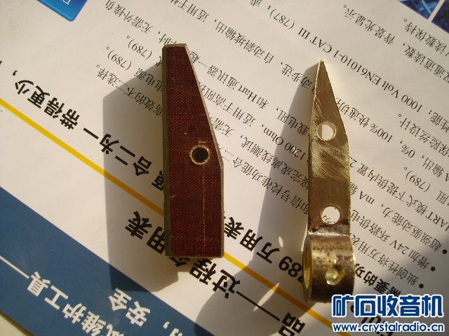

接下来要找夹具和钳口的材料,钳口必须是绝缘、有一定的机械强度、要能够耐一定的高温,经得起烙铁的骚扰才行。决定采用胶木板。另外还要有夹具移动定位的滑环,俺的垃圾堆里正好有一些铜质的零件,尺寸也合适,只需要进行一些简单的加工组合就行
胶木按照铜片的厚度开2mm的槽,以便铜片嵌入,铜片与铜环的结合由于俺无法解决铜焊的问题只能采用锡焊的方法了,为了能够有足够的强度也在铜环上面开了2mm的槽,使得铜片可以嵌入铜环进行焊接。
这是焊接好以后的

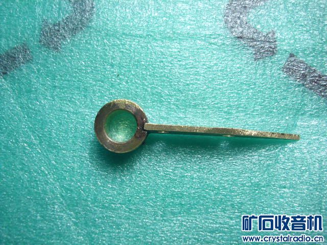

由于这付夹具的夹紧原理是利用表座的弹簧钢圈力量进行夹紧和调节的,所以其中的一个夹具应该有一定的自适应余地,才能够自动的保持与另一个钳口的平行,因而对铜片的一个面进行了适当的修正
自适应的角度1
自适应的角度2
到此基本成型,并进行了简单的打磨
在夹具的钳口一面分别开了一条2mm的浅三角槽,使它能够稳定的定位PCB板在钳口中的位置。并在铜滑环上面钻孔、攻丝、配上4mm的手拧螺丝,让钳口可以根据pcb板的大小通过滑环灵活定位并锁紧。

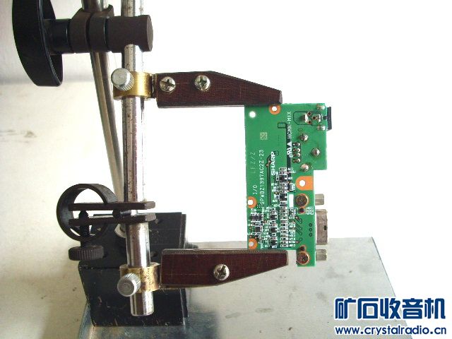

与表座的可调节臂组合后发现滑块在最近位置滑块的锁紧螺丝与弹簧钢圈相碰,于是从新在90°的位置钻孔、攻丝,安装锁紧螺丝,

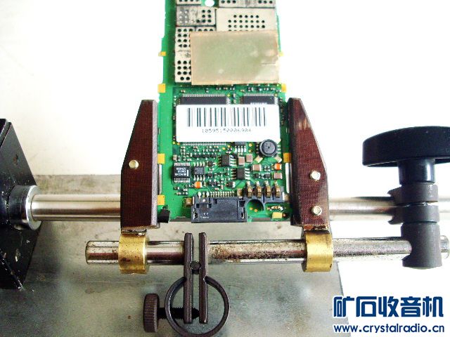

夹紧状态也能保持钳口的平行
制作基本完成,下面就要看看效果如何了,找了几块废板,先试试表座立式状态的效果
还行,可以在二维空间360°随意变换定位,再试试表座卧式状态的效果

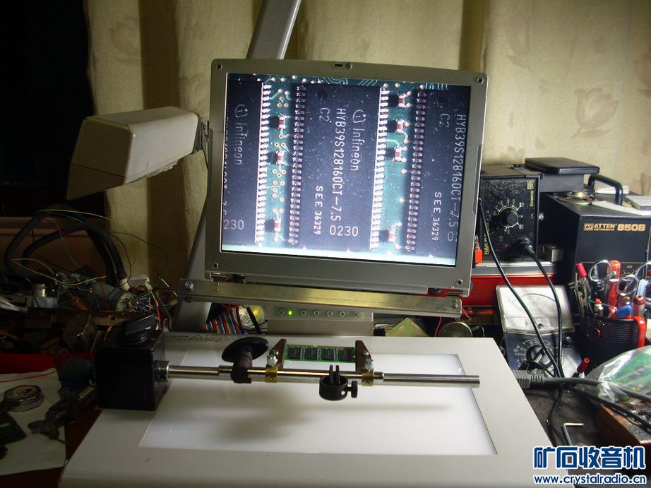

呵呵,感觉不错吧?再利用另外一副夹具扩展一下功能
需要的话还可以这样玩哦
再拿出俺以前制作的一个万向放大镜架
这个万向架相当灵活而且特别方便,底座是三块强磁铁,所有活动关节的放松和锁紧只通过一个锁紧机构同步同时进行,

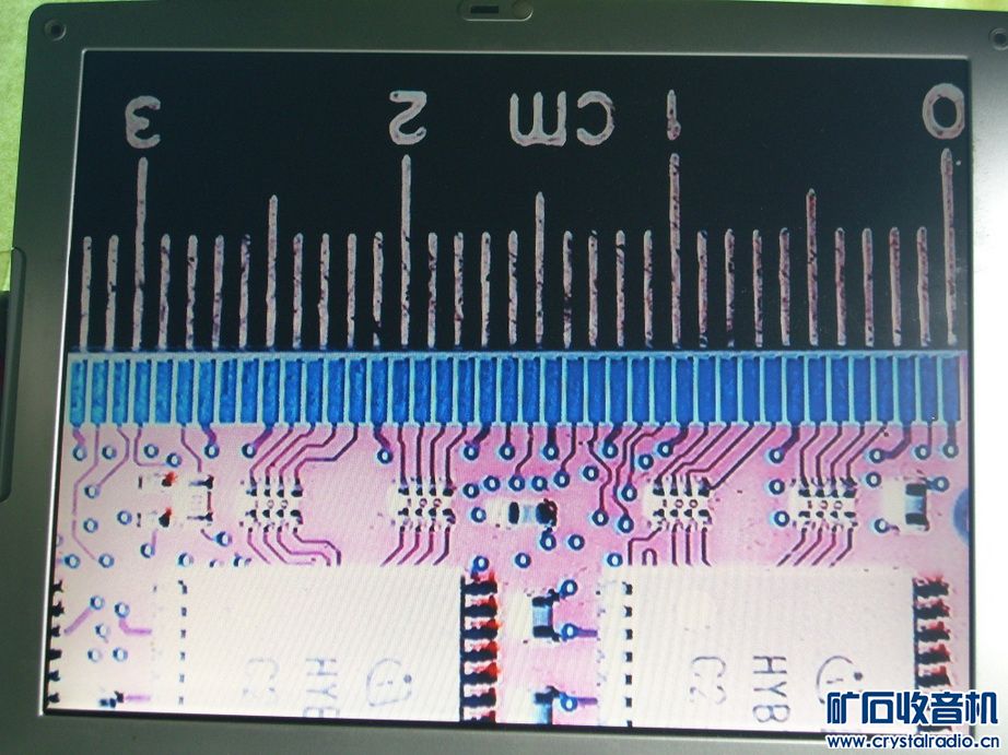

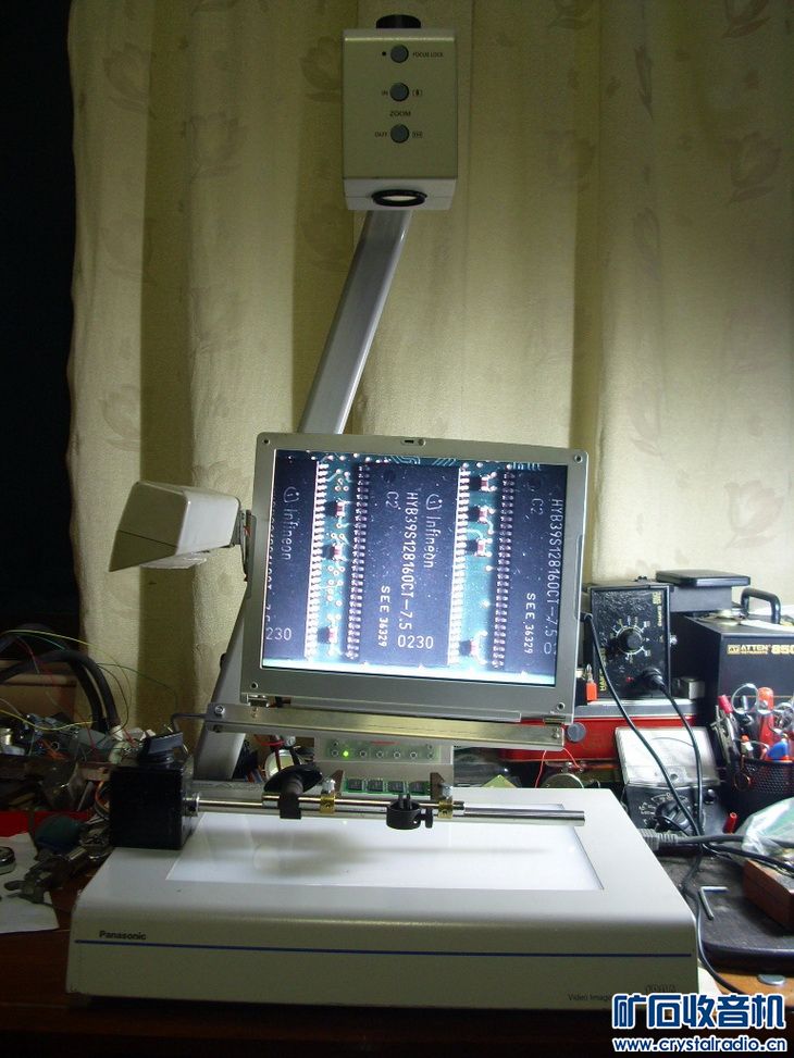

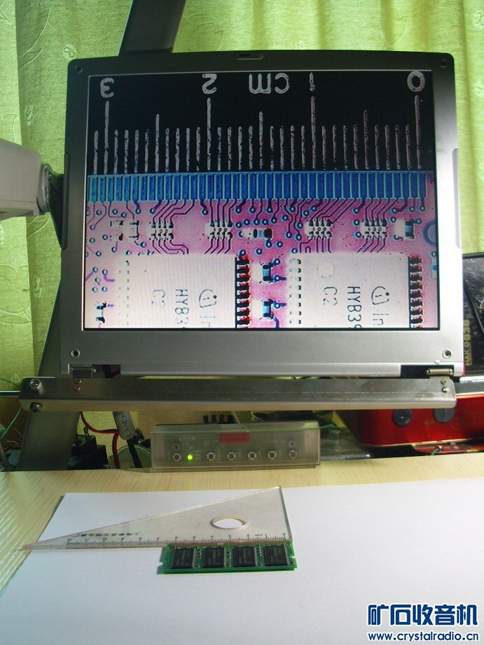

如果需要更大的放大倍数,更好的操作感觉,面对更精细的器件,如笔记本内存条等等,只有请出俺的另外一个法宝-----俺改装后的“视频展示台”来配合了

“视频展示台”是个好东西

发表于 2012-2-4 23:20:23 | 显示全部楼层
最后那张图是怎么转上去的?不会是用数码相机吧?
 楼主| 发表于 2012-2-4 23:26:39 | 显示全部楼层
回复 5# 小平
    是通过视频展示台显示的,详情请看我当初的帖子:
http://www.crystalradio.cn/bbs/thread-165224-1-1.html

看来大家对视频展示台也比较感兴趣,再上几张图片,以便增加大家对视频展示台的感性认识,第3和第5张图片是负象,这是视频展示台本来的功能。
