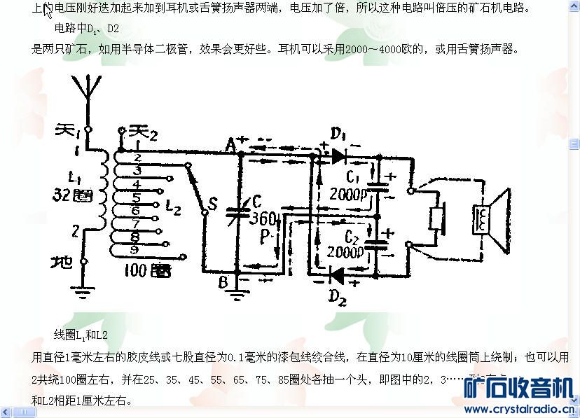

发一份老无里的优良倍压矿机图
发表于 2012-2-4 12:02:18 | 显示全部楼层 |阅读模式
这种检波电路是可以用的。问题在于前面。调谐线圈没必要太多抽头,在40,60,80匝处各抽一头已经足够有余。如果按电感与匝数平方成正比计算,40%处抽头电感是全电感的1/6分之一。而中波高低频相差也只有3倍。合理情况是电感、电容各自分担3倍的变化范围。倒是天线线圈要多几个抽头,才能在整个频段内有好的现在。
现在的电路有矛盾之处。28匝抽头应该是接天线2端时用的。如果天线素质不好,接天线2端也不会好结果。如果天线质素好,单回路用28T收高频好,低频自然更好,也没必要双回路了。

发表于 2012-2-4 18:16:19 | 显示全部楼层
是全波倍压,效果未必比半波检波好。

 楼主| 发表于 2012-2-4 18:54:19 | 显示全部楼层
本人玩矿机时用过此电路,弄好天地线可带响自制的喇叭,10多平米满屋听清。
