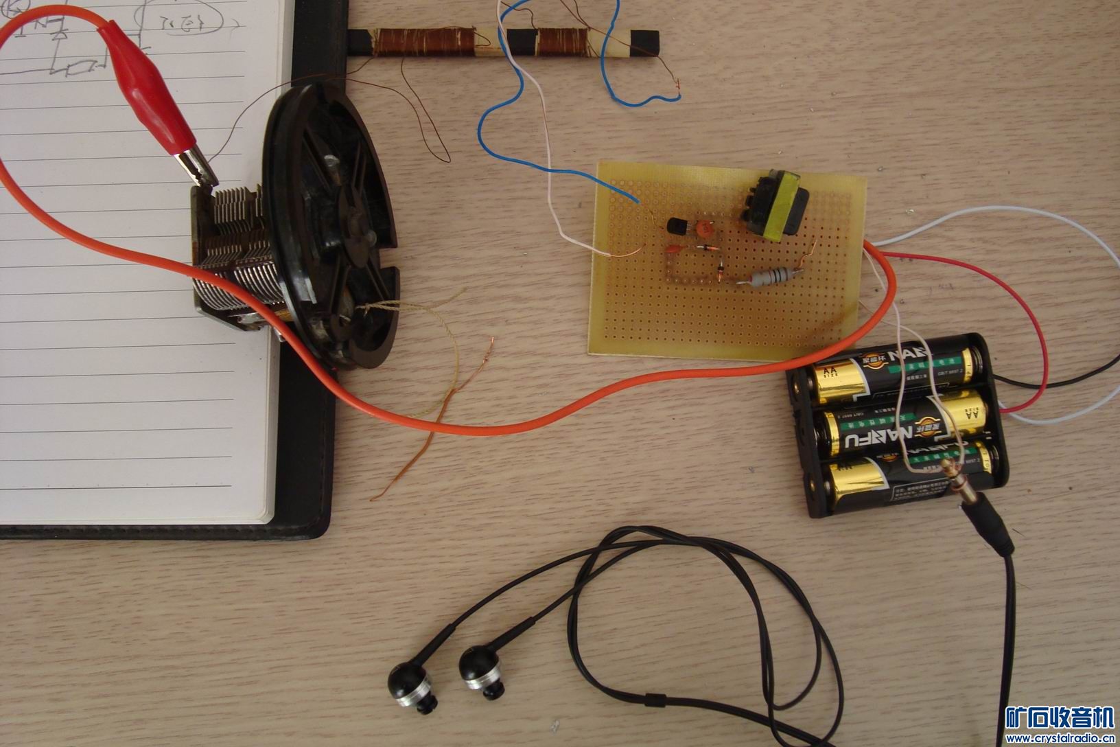

11120613319cf971bdfec73d17.gif 调整大小 DSC02295.jpg 找不到原因,耳机电阻是33欧
以下是电路图,我又换的线圈

发表于 2012-2-2 09:30:22 |
上电路图看看。
发表于 2012-2-2 09:58:57 |
一般来说,就你的那几只另件制出的机机,还需要一根很好的天线和一根很好的地线,才能保证收到台。
发表于 2012-2-2 10:26:37 |
把电路图和所用元件型号发上来,让大家帮你分析。一般元件选用得当,调试正确,低阻单管机也可有比较好的效果
发表于 2012-2-2 10:29:27 |
另外电路做的尽量规矩一些,比如耳机尽量使用插座,这样可以减少不少麻烦
发表于 2012-2-2 11:12:51 |
你怎么接的
发表于 2012-2-2 11:42:42 |
找块板子.把元件安装连接好.你整的这个太乱.
 楼主| 发表于 2012-2-2 11:52:27 |
我又换了一个电感还是不行!
发表于 2012-2-2 12:02:12 |
100K电阻换个可调的,慢慢调。把天线线圈靠一头。磁性天线的方向对准电台。
发表于 2012-2-2 12:39:39 |
1N4148不能当检波用!
发表于 2012-2-2 14:09:54 |
信号很强的台才能收到。老实说这种电路我小时候做过不知多少个,没有一个能收到台。高灵敏度的机在我这也只有2个台,它能收到才是怪了。

这个电路我做过的经验是,9014的放大倍数很大,偏流难调,最好用可调电阻慢慢调,同时你那耳机好像阻抗太小了。弄好了,灵敏度不错,不需要再生也能收不少台。

一般都是偏流的问题。
