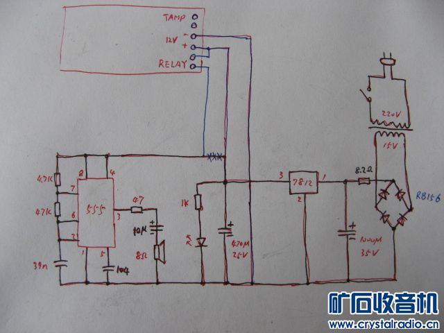

整机其实就是一个红外报警电路,电源电路以及555音频受控发声电路。
工作原理如下:在本机开机的状态下,如果有小猫或狗等小动物在红外探头前经过,则探头被触发接通一个内部控制开关,我用这个开关控制555音频振荡器,所以一有小猫经过时喇叭就发声了,控制开关一般维持几秒的导通,所以每次触发喇叭会响几秒钟。我们于是就可以把房门外的小猫放回家。只要把探测器置于室内而面对房门,则机器就可以自动工作了,解决了小猫在门外而室内人不知情的问题。呵呵,可惜没来得及参加大赛,要不也能获个创意奖吧。

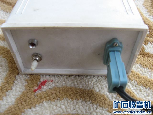

图片9725是交流电源供电端、电源开关、电源工作指示灯;

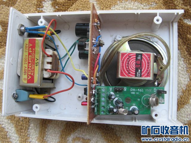

图片9722是整机内部电路;

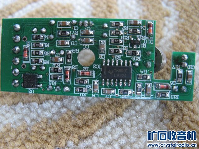

图片9720和9721是红外报警电路成品,(省了我不少事);

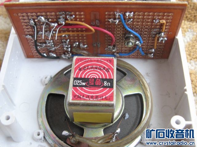

图片9718是自制的电路板背面以及喇叭;

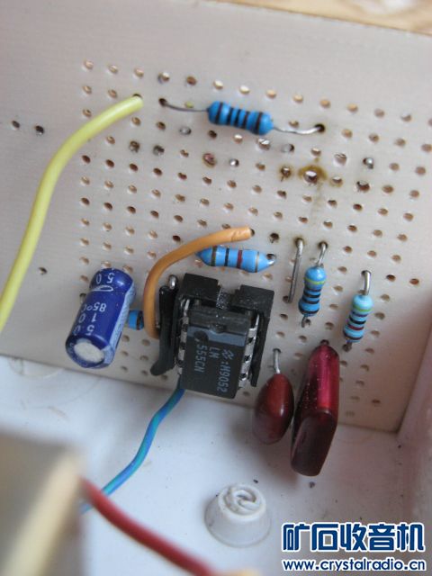

图片9715是555电路;

最后上本机的电路图

热释红外传感器的应用很奇怪,我发现你要是不配合菲涅尔透镜,他就几乎不能工作,就是说探测的距离大幅度缩小。
发表于 2012-2-1 19:15:02 | 显示全部楼层
热释红外传感器的应用很奇怪,我发现你要是不配合菲涅尔透镜,他就几乎不能工作,就是说探测的距离大幅度缩 ...
L北斗 发表于 2012-2-1 09:51
  是的,没有透镜基本无法工作,不知道楼主用过没有?
发表于 2012-2-2 07:27:31 | 显示全部楼层
找个灯控拆一个带透镜的,这个人来也会报警
 楼主| 发表于 2012-2-2 08:21:34 | 显示全部楼层
回复 9# L北斗
    确实如此很奇怪,正在研究中。
 楼主| 发表于 2012-2-2 08:26:16 | 显示全部楼层
回复 8# luosifu
    呵呵 。现在就是有误报警的问题,正在研究解决中。
现在探测器发出的声音太单调听着很烦,如能改成猫叫声就好听多了。
 楼主| 发表于 2012-2-2 08:28:52 | 显示全部楼层
回复 11# 2051
    现在的功能就是如此,嘿嘿,本来就是红外安防系统么。
 楼主| 发表于 2012-2-3 08:07:18 | 显示全部楼层
有透镜或消除了杂散光后误触发问题基本解决了。
但反复测试发现,此探测器在室内的探测距离可达2、3米,而隔一层玻璃后探测室外物体的距离仅30厘米左右,有没有透镜都一样。这样就严重限制了该探测器的使用目的,看来还得换用其它传感器来解决这一问题。
