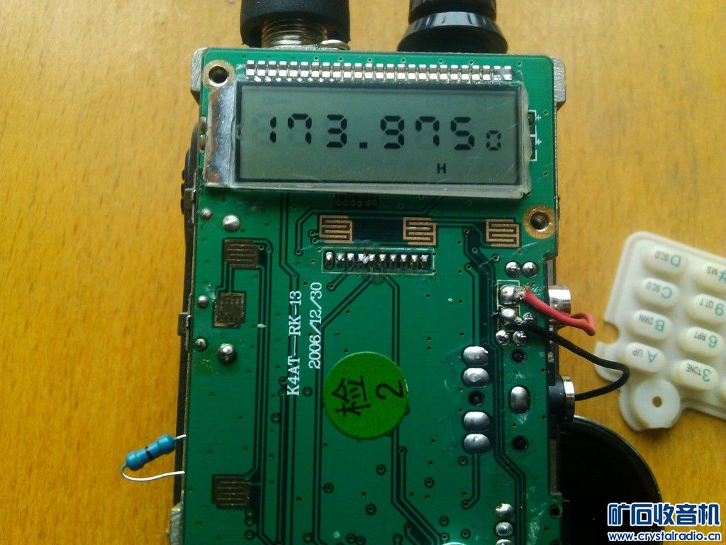

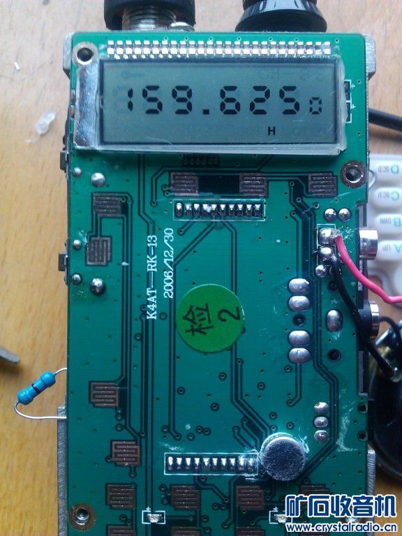

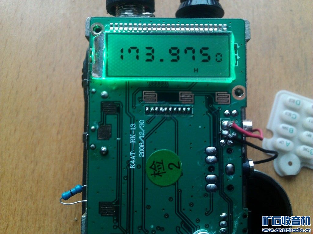

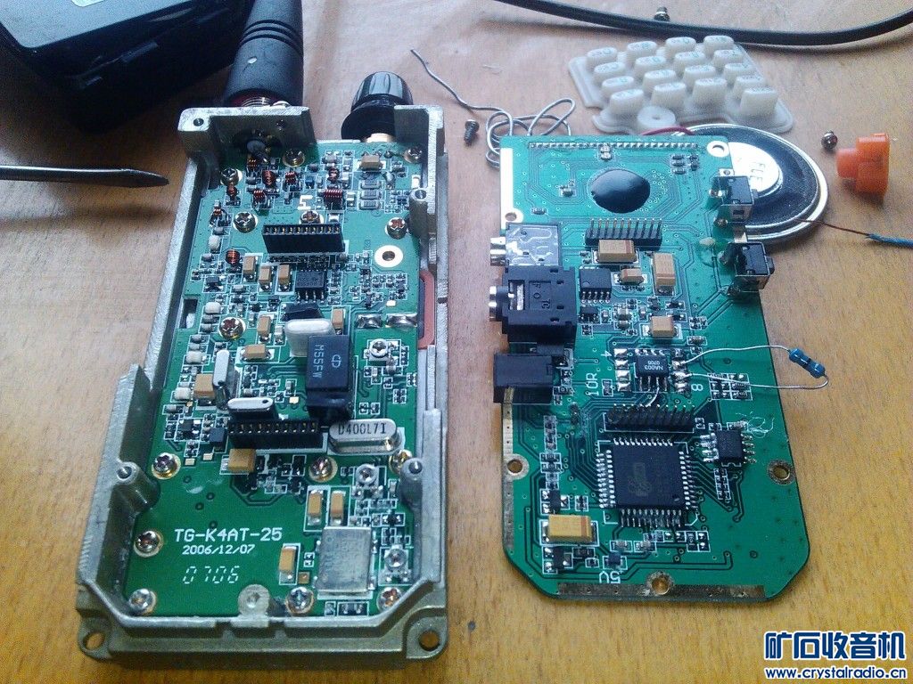

手头有一台大金刚400-470,想收到350或150所以就拆机大改,其实也没想有什么效果只是玩玩,没想到把频率改到了136-174,但不知道能不能用,高手请进,指点指点:
整机:
拆开:
前板改前:
用0欧电阻短路6、7
改以后:
改以后的效果:
虽然屏幕显示变了,但不知道实际功率和频率是否有变化,是否需要改硬件,请高手指点

先找个频率计试试看频率变没有
发表于 2012-1-30 17:06:00 |
警察都用数字手台了,你就是扩到300兆,你也听不懂。
u段机就是u段机,你就是改跳线把屏显改到v段,那其他电路他还是u段的。
