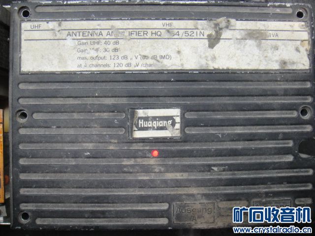

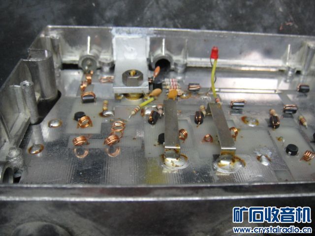

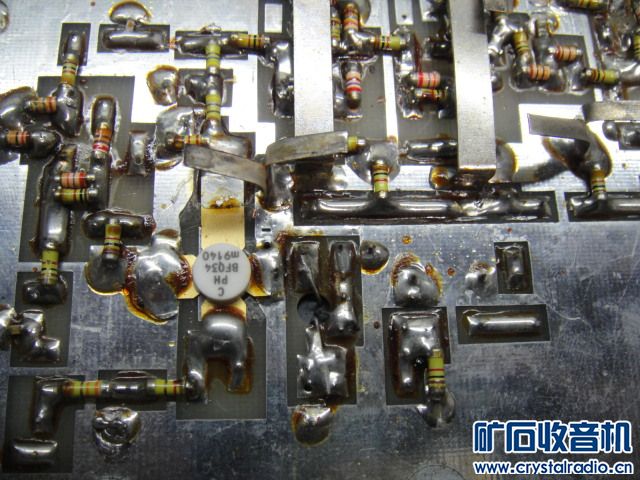

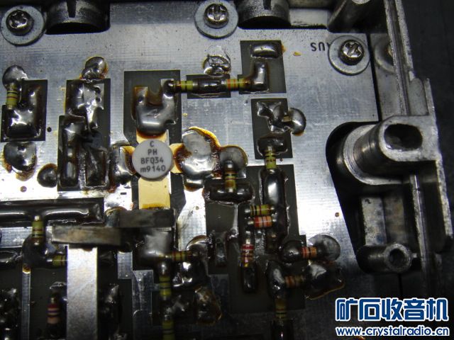

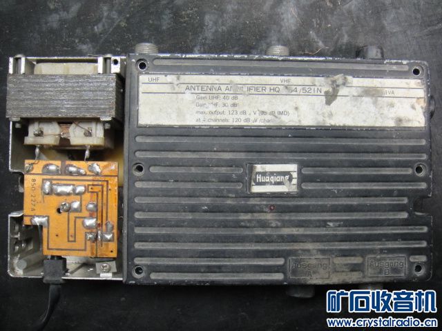

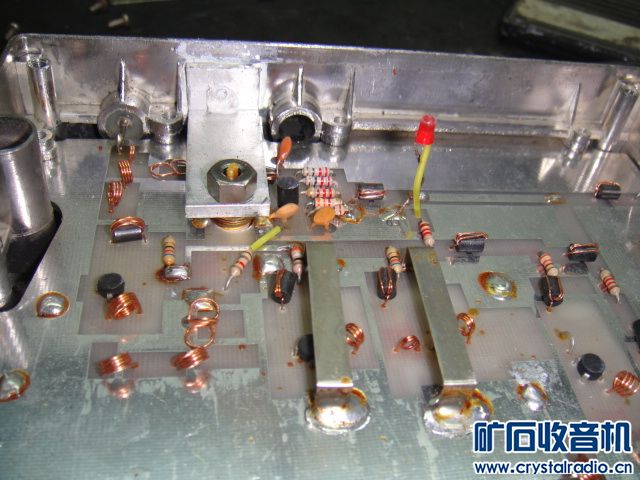

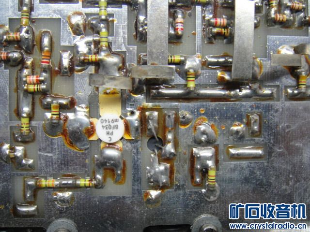

废品15元接上电源灯亮手接触功率管微热 ,    买来的可能是射频放大器! 输入接调频射频信号输出接一米电线用收音机接收300米一点都不失真!
 楼主| 发表于 2012-1-27 11:31:22 | 显示全部楼层
不知是干啥用的

是不是华强牌的电视差转器啊?

有线电视中继放大器

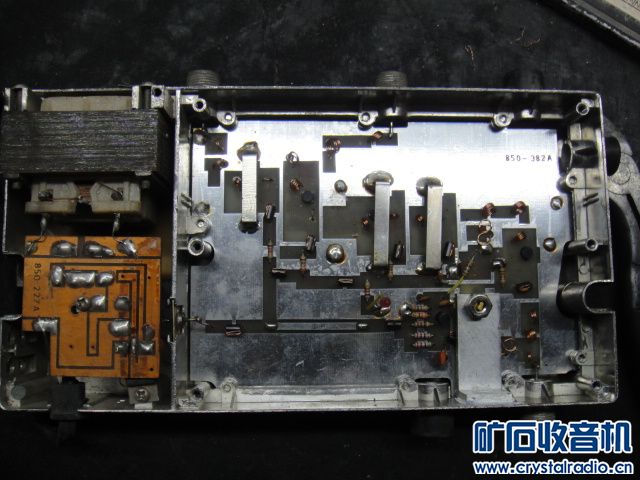

华强牌线路放大器,U,V段放大,U段40分贝,V段30分贝。你检到宝了。

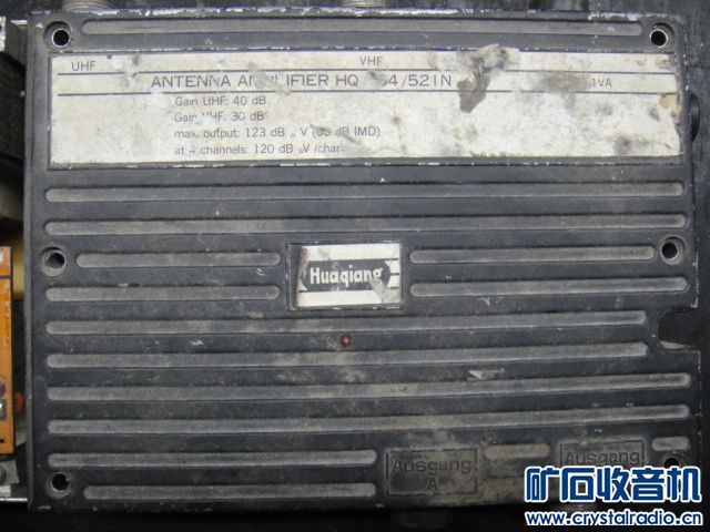

标签上很明白,天线放大器,两个频段输入,兄弟,你可以开个小电视台啦!
