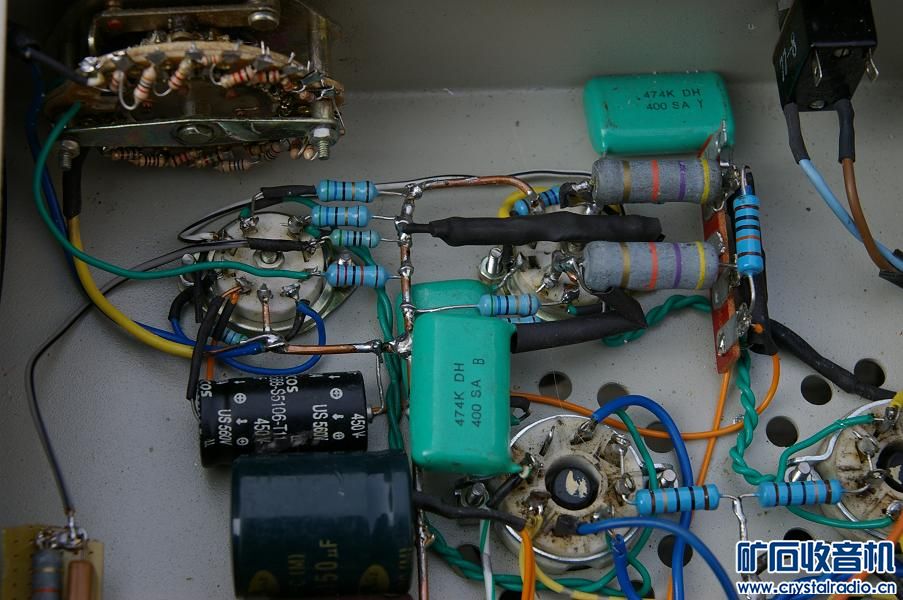

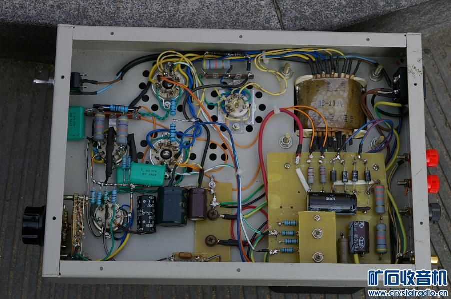

外观图。
 楼主| 发表于 2012-1-26 11:53:04 | 显示全部楼层

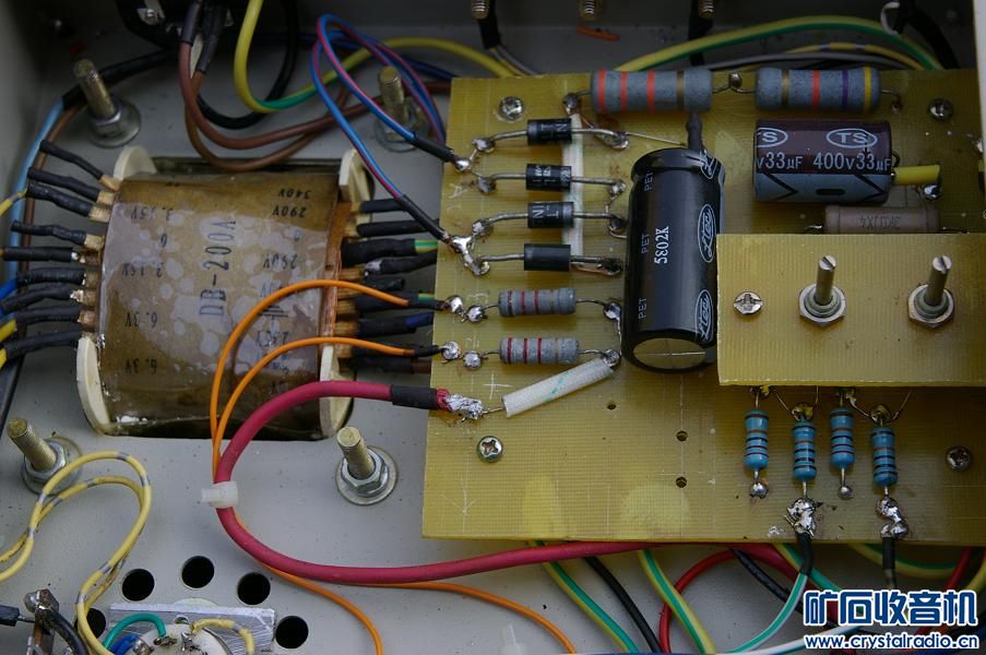

内部图。

版主过奖了。本机为一对,机箱为镜面对称的,另外一台年前已经完成,在办公室里,故没有图片。下面简单说说制作思路。
1、关于整流电路。愚以为,在胆机中使用晶体管整流是一件值得提倡的事情,可以省掉阻流圈、可以省去整流管的单独灯丝绕组,特别的是,可以使用较大容量的滤波电容,好处多多。因此本机采用晶体管整流,并且使用了一枚日立的1000微法/450V滤波电容,滤波效果很好。原机箱有一个安装阻流圈的大圆孔,正好用这个大电容给盖住。要注意的是,当使用470微法以上容量时,千万不能使用1N4007之类的管子,否则容易被开机充电浪涌击毁。
2、关于丙电问题。现有的变压器没有丙电绕组,但是乙电是全波的双绕组,只好乙电、丙电共使用了两组全波整流,得到了约400V的正负两组电压。
3、关于6N6的问题。原机箱有一个安装整流管的八脚管孔,且变压器有3个6.3V的绕组,因此 正好用来安装第二栅的稳压电源调整管。原孔较大,故用一片铝合金片夹住小九脚管座。稳压管用4枚  65V的串联而成。其实,当使用6P3P时,调整管用6N1足矣。本机使用6N6,故本机的第二栅极供电电路亦可适用于EL34、KT88等功率管。
4、关于改进问题。由于有较高的丙电电压供给,所以,也可以方便地改成两级差分的电路形式。
有关电路参数的设计确定,本坛有很多帖子可以参考,故不再赘述。
