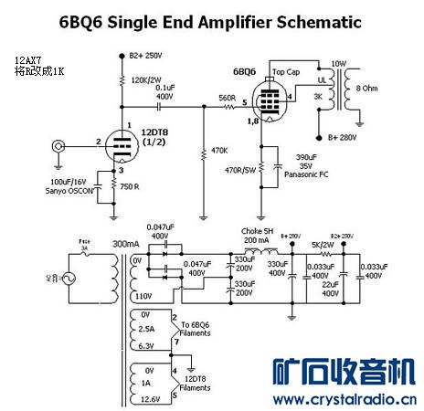

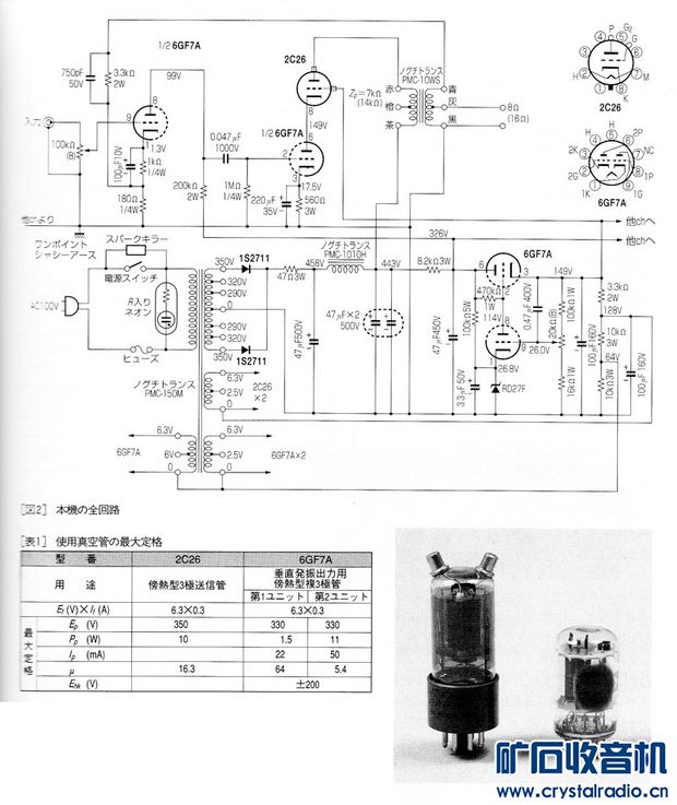

上图了,一个米国的,一个小日的:
 楼主| 发表于 2012-1-24 19:04:04 | 显示全部楼层
2C26就是国产FM-3电子管

海河 发表于 2012-1-24 20:44
    回您,2C26就是FM-3,6GF7A可用10EM7代替,6BQ6就是EL36,12BT8可用12AX7代替,淘宝上都有。
