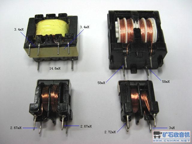

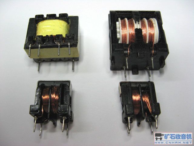

下图中的脉冲变压器和电源滤波器做中波的高频变压器行不行?

一般说来这类磁心用到几十KC是没有问题的。

做50HZ电源滤波恐怕不行,一是铁粉芯只适合用于高频,二是电感量太小.
做高频变压器是可以的,只要不嫌体积大.

 楼主| 发表于 2007-6-9 11:57:15 |
测了一下电感量,看看那个更适合做高频变压器。
发表于 2007-6-9 14:41:39 |
左上角那个行(本来就是高频变压器),其它三个是滤波电感吧.

左上角那个原来是脉冲变压器,用做高频变压器磁芯频率够吗?

这些都应该是高频变压器...
