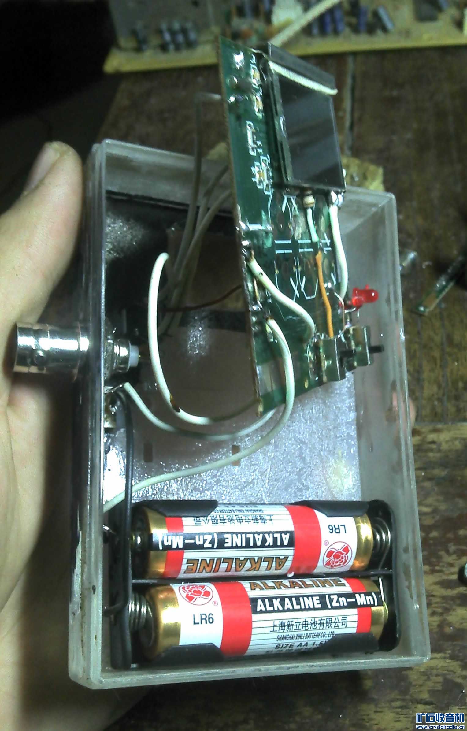

正好有一个盒子,侧边装BNC座,板子太宽,切掉!!!最底下的俩个按钮打洞,准备装开关

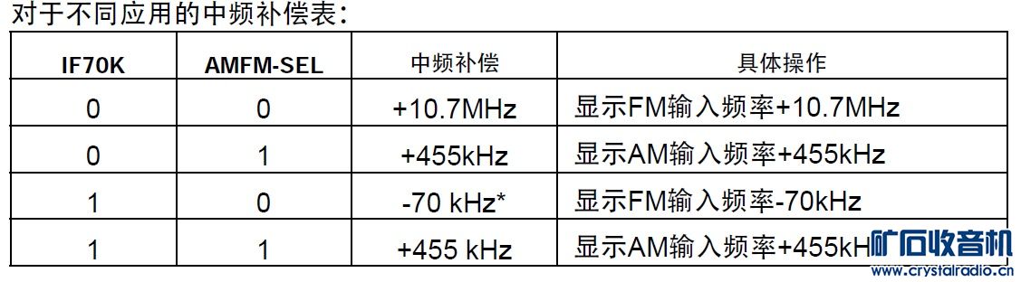

IF70脚,用10K电阻做频率补偿切换(左边的拨动开关),FM时,高电位显示+70KHz,低电位显示-10.7MHz
右边的开关是RANGE脚,即量程,当然可以控制精度
BNC头露脸了,嘿嘿,南京华龙买的,1块5一组;自锁开关作为FM/AM/切换,有两组刀片,一边连电位切换,一边连高频,
比较怕开关内部相互窜扰
加电池盒
总装
正面,盒子很毛躁,用粗油性笔涂黑,感觉还行
