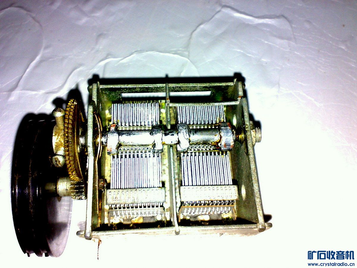

洪老师得知我少一只132收音机的双联,送给了我一只,再次衷心感谢
以下将修理过程发上来,请各位老师指出不妥之处
上午收到时,心中欣喜!
此双联是12p-495p,缺陷如下:
1、动片与轴杆脱焊
2、动片歪斜、扭曲(我很想知道怎么变成这样了 )从定片中取出时都很费劲
图片见下:
动片的矫正是用一把较厚的钢尺来调校,保证每个片距一样(是个细心活)
矫正好就是安装了,用绝缘纸将片子叉开,调好电容容量保证一致
焊接好用大号烙铁
手里没有“坏水”,焊接着实有点费劲,就焊成这个奶奶样(洪老师别伤心啊),强度可以,正常使用没问题
最后就是微调了,将两个电容调整容量、线性一致,修理完成!
最近正在修理“垃圾级”132-1,待有成果时,给大家看看。
浪费大家的时间了, ,见谅

双连的两个单元不必容量相同,也不必线性度一致。因为它们的工作频率范围不一样,线性矫正方式有别。

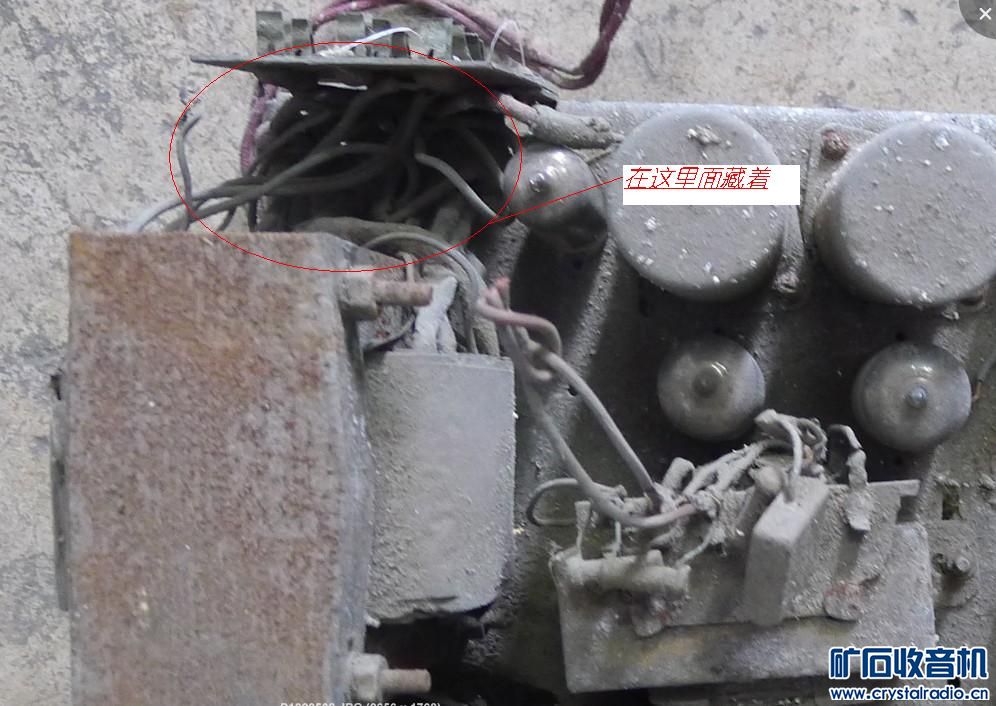

    好久不见,帮我看一下变压器旁的这个支架是干嘛的,怎么接线的。谢了啊!
发表于 2012-1-18 19:00:25 | 显示全部楼层
回复  特快
lizhitao 发表于 2012-1-18 18:41
    机器在平壤呢,没办法看啊!
发表于 2012-1-18 19:18:52 | 显示全部楼层
回复 11# lizhitao
    那个支架子,看样子像是保险丝管的管座,具体接线要看电路图。
