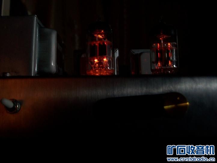

我的第一部小胆机.也是2012第一部DIY.

 楼主| 发表于 2012-1-18 16:58:55 | 显示全部楼层
听了两天感觉还好.用的VCD放的.感觉低音不如电脑的音箱.但其他的中高音比他好好多.而且音量开大时不到三分之一.音质不错.再开大声音不增了.但有明显的失真不好听了.不知怎么回事.请指教...

今天接电脑试听.感觉比2.1的箱子好许多.但在最大声处有失真.这可能不是毛病.但很奇怪的是耳朵贴喇叭上也不见 ...
smh5276 发表于 2012-1-11 19:05
    最大声处有失真.是因为该 的功率很小(小于1W)所致,建议音箱的低音喇叭换飞乐的纸盘喇叭声音就响亮很多了
 楼主| 发表于 2012-1-18 23:37:00 | 显示全部楼层
准备换一一对爱华收录机的音箱.此机在我儿子处.CD和咔唑坏了.我让他给我寄回来.那个小机20年前3900元.声音很好的.
我还怀疑6N2的栅漏电阻我用的是820K. 是不是大了.我看有的图只有200K?
我手里只有飞乐椭圆的喇叭.没有圆的.还要做音箱太麻烦的

smh5276 发表于 2012-1-18 23:37
6N2的栅漏电阻用到820K没有问题的
那个椭圆喇叭,比园喇叭还要好听
如果自己有时间,把音箱上的园孔改一下,装椭圆喇叭听一下看看
发表于 2012-1-20 22:36:38 | 显示全部楼层
有点不明白之处:那个6n2的栅极有一个1M的电阻到地,有用么?
前边并联有一个50K的电位器在啊!
