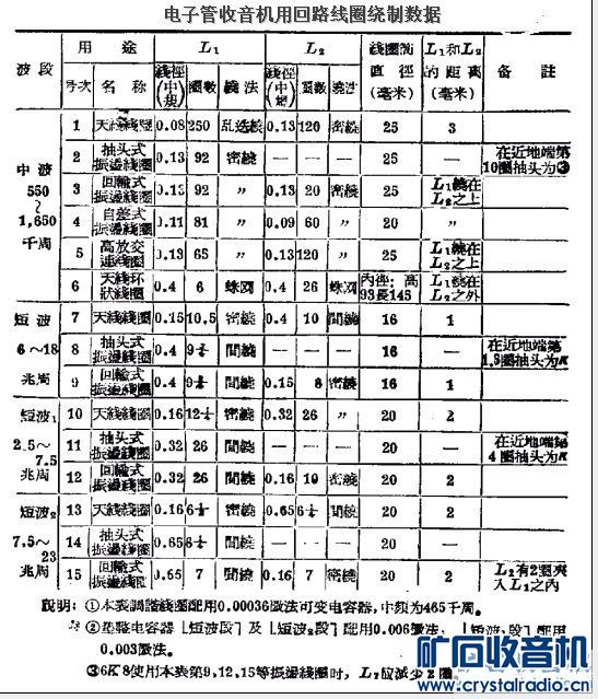

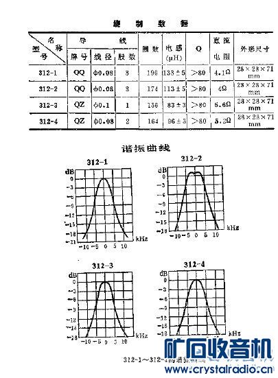

图中红线处L1可以直接用磁棒吗,L2如何制作,俩中周具体型号或制作数据 20080715_c979f56534d04426af9fM08OxqHoHy51.jpg 20080714_73dd91f96f029ef9eb1d9kLMa1KtTrbl.jpg 是这个吗
发表于 2012-1-10 22:25:25 |
本振线圈貌似用101S线圈加绕20圈就可以了
中周完全可以用312-1和-2先接上去试试

 楼主| 发表于 2012-1-12 11:33:30 |
L1可以使用磁性天线线圈。
L2可以使用610R型震荡线圈。利用610S改制,绕30匝为次级,101S次级绕40匝。自制在25mm圆形线圈管上,用0.2mm漆包线,初级绕90匝,次级在初级下端加黄腊绸绝缘绕30匝。
中周变压器可以采用任何型号的电子管收音机中周。
请问白板,我想改成短波,那么L1和L2应该怎么绕呢?望不吝赐教,谢谢!
 楼主| 发表于 2012-3-31 15:42:39 |
短波段4#线圈数据表里有,一个波段可采用6~18MHz。

发表于 2012-4-3 17:24:31 |
中周用晶体管的中周代用有何问题(假设电压不高,不考虑耐压绝缘问题,性能上有何变化)
