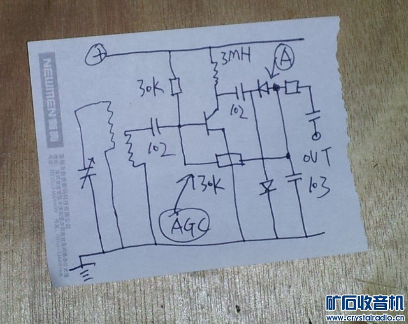

发表于 2012-1-8 19:52:13 | |阅读模式
211.jpg ,

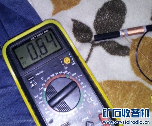

,我目前用的是9018三极管,看图就知道什么原理了吧,经过负备压后,A点对地电压(收到台有声音的时候)-0.84V,声音电压,我是直接输入到功放机,声音悦耳,(调到无台的地方)对地电压-0.2V,再经电阻返回到三极管B极控制电压,起到AGC作用,(当强台的时候,A点负电压高,返回把三极管B点偏置电压拉底,弱台的时候功能相反,起到高低平衡,)

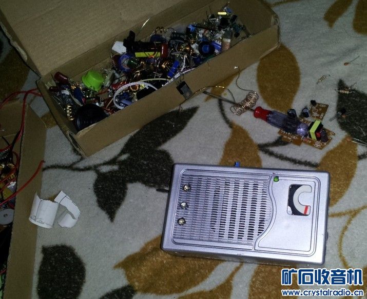

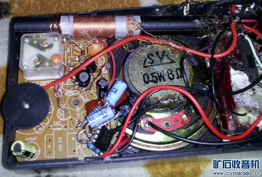

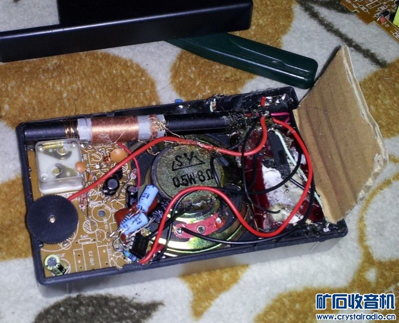

成功了,声音很不错,明天找个盒子装起来,用手机旧电池,功放用了MC34119我有现成的,低电压,差动输出方式驱动扬声器,声音动态范围很大,
经验,三极管B极102磁片电容我该用了471的,这样高端频率的也很好接收,

发表于 2012-1-9 08:46:50 |
如果用的是9018,那么,在无信号时,A点电压,不会是负值吧?
发表于 2012-1-9 08:48:14 |
13K电阻上,也不用并一只电解电容?音频信号会不会受到这只电阻衰减呢?
发表于 2012-1-9 09:24:14 |
住在发射塔附近有这个效果,所以楼上的不要羡慕。关于测试电压的正负,每个人拿表笔不同造成的,有时我也会犯这种错误。

回复 11# 求知无足
    2个电阻都是30K哦,,其实AGC电阻不要,也没什么影响,
 楼主| 发表于 2012-1-9 10:48:21 |
求知无足 发表于 2012-1-9 08:48
    你的意思是那电阻用来来复放大么,其实没有的,我是直接放大,不需要来复,,
后面的用这个电路来说明是最好不过的了,
