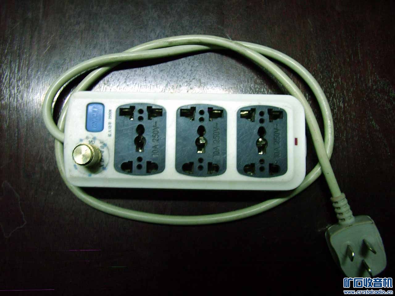

    我们这儿的电压很高,长期在240伏特左右,从去年6月起到DIY调压器,我总共烧死了两把电烙铁,于是留心想做一个调压器,让新
购的烙铁使用更长一点时间,而且要方便操作。
                                            准    备
偶然的一个机会,得到一个兄X电子的插座,看插座开关的旁边有很大的空间,灵机一动,这不是一个好材料么。马上把家里一个不
用的调光台灯找出来,焊下调光器,剩下就是焊接了。
                                            步    骤
第一步:量好位置定位(同时把标电压的线也划出),然后打孔;
第二步:装上调光器并焊牢,注意绝缘处理;
第三步:总装后并测量效果并标上电压。
                                            使    用
    使用起来很方便。焊的时候,将旋钮打在最大,几秒钟也就热了;不用时顺手将旋钮打在最小处,让它保温;如要焊数字电路,
则直接按开关断电。下一步,想把开关改成直通。
图片(电原理图明天一定补上)
内部图
内部图
成品
成品
最高电压
最高电压
最低电压
最低电压
电原理图是手绘的,拍照用的手机,请多包涵! IMAG0031-2.JPG 感谢版主让我参赛~!

这类调压只适合阻类负载吧?
 楼主| 发表于 2012-1-11 18:14:58 | 显示全部楼层
应该是的,感性负载想过,没试过。担心开关机冲击电流太大烧毁可控硅!
发表于 2012-1-11 19:29:15 | 显示全部楼层
顶一个!这也是diy吗?
发表于 2012-1-11 19:56:16 | 显示全部楼层
不知道进行过改良没有,如果可控硅不换,贸然插大功率电器,直接挂掉。因为原设计,最大用60W灯泡(当然是出于保护灯罩而不是说不行,实际上1A的可控硅,也就220W。且必须是纯阻。挂电钻空载应该问题不大。满载就不好说了

我觉得不用多用插排就行,另外怎么在加个300V表头
 楼主| 发表于 2012-1-15 01:24:51 | 显示全部楼层
哈哈猫驴 发表于 2012-1-13 20:18
    在留心做的时候,我也曾考虑单插座。到电子市场一看,要花几元钱不说,质量确实不敢恭维,而且也不好加工,所以就用了这个。参加大赛以后,我看到工具那个栏目有坛友用手机充电器DIY,是烙铁专用的,也非常不错!我也个还可以调光、做一点小实验等,比如说需要10V的交流电压,,正好又没有这样的小变压器,可以找个替代品(一定要注意功率不能太大,大了有可能烧可控硅!),然后通过调压获得。交流300V电压表我画上去了,不知道对不对,请看图! 1201082101b50d7967d6f408cd.jpg

电压表正确;我倒觉得这个插座没什么用,调光?不如搞个升压插座,电压低的时候带烙铁正常化锡
发表于 2012-1-15 06:23:54 | 显示全部楼层
我也觉得这个插座没什么用,使用有隐患,只把可控硅调光电路搬到插座里面.
 楼主| 发表于 2012-1-15 09:16:27 | 显示全部楼层
回复  hbdfcg
电压表正确;我倒觉得这个插座没什么用,调光?不如搞个升压插座,电压低的时候带烙铁正 ...
哈哈猫驴 发表于 2012-1-15 02:11
    晕,还升压?我这长期240V伏特交流!这个插座也有一些问题,比如说,太大,显得笨重,不好携带等!
