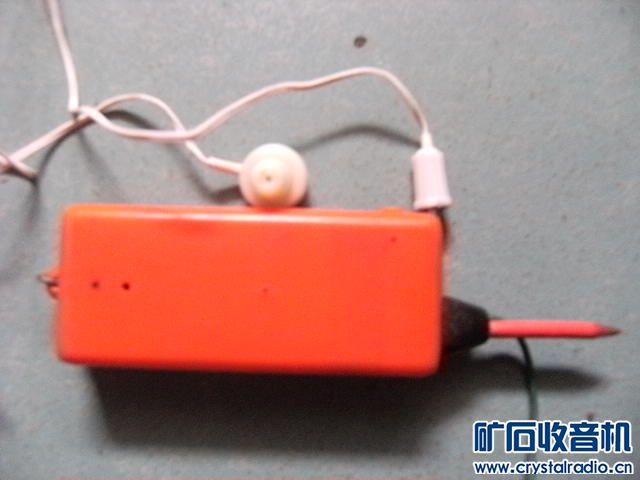

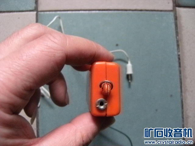

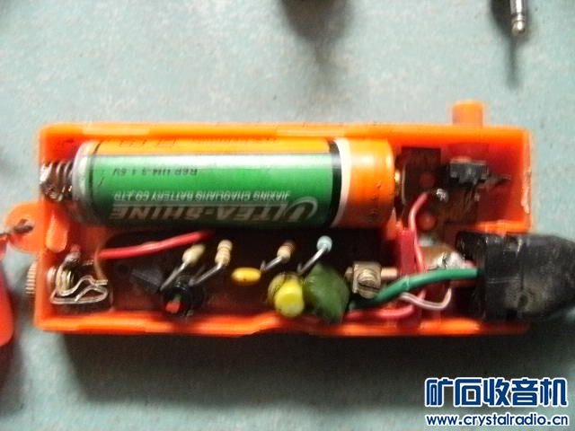

制作了一个修理收音机的小工具,修理时按下开关能够注入低频信号,松开开关即可监听信号,耳机兼作电源开关,耳机最好用100欧左右的,比较省电,修理收音机很方便。
