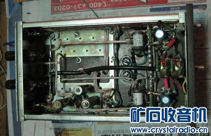

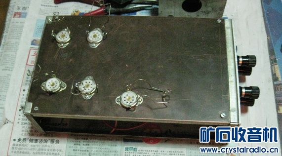

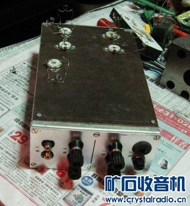

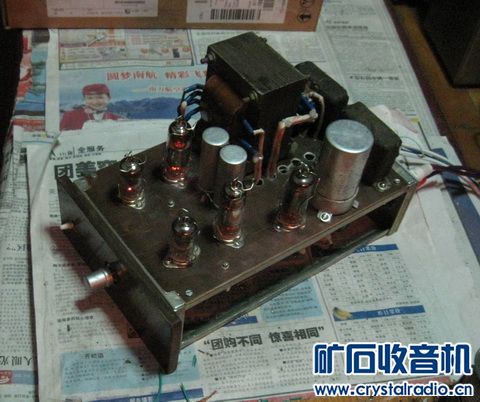

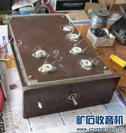

前级使用6J1或6J2-6K4。功放管用6J1-6J5。输出变压器采用红星收音机拆机变压器。电源变压器采用6灯收音机变压器。整流管两只6Z4并接。本人滤波电解采用的是22u+3.。滤波效果能稍好一点。底台是拆仪器框架,加上一块双面覆铜板。输入插孔为话筒插座。输出端子原框架上带来的。面板是8毫米厚纸基电木板。反面攻丝加二合一胶固定。
为了适应功放管采用6J1-6J5。在功放管的阴极接上一只2瓦47欧电阻。再串接上一只680欧双头电位器。来配合管子调整阴极电压。
注意事项:功放管要用测试仪配对,要不调整阴极双头电位器时阴极电压不相同。再没用测试仪条件下,可以几只功放管反复插在功放管座上测阴极电压,接近相等为好。
本机一个发烧件也没用。效果很不错。适合电脑或卧室使用,输出大约0.3-0.5瓦上下。
整机成本也就100元上下。非常适合新手练手玩。简单易做。
