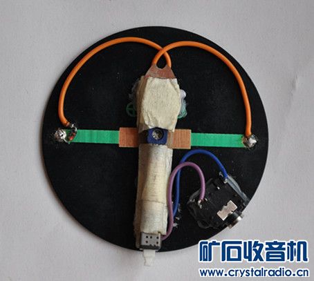

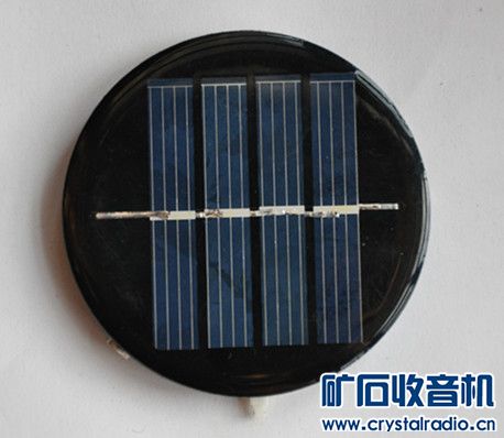

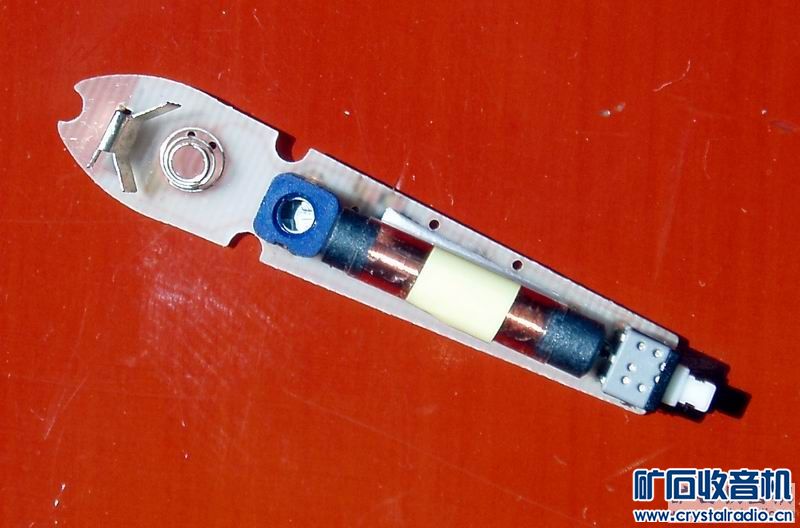

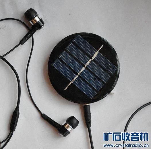

从长汀购了一些0.2元的微型收音模块,原来是做收音笔的,内含一个414(7642)和2个晶体管放大电路,体积很小巧。从本坛购买的2.5元一片的全新圆形太阳能电池片。两者合二为一,组成一个太阳能收音机。效果很好。在合肥地区能收到八、九个台,声音很大,要靠调节磁棒的角度来控制声音的大小。白天放到有阳光的地方对收音模块里的钮扣电池充电,充一次电能用2-3天。
