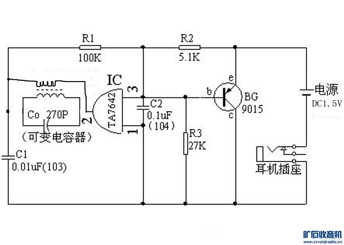

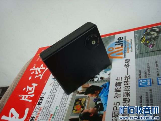

【参赛】最后一天再来一个收音机
上次做了个TA7642的机机,不过没用次级线圈,所以灵敏度不够,除了本地转播的几个强台外,收不到别的台。不过本地虽说是沿海地区,不过江南多山,县城四面环山,就是用德生的9700DX,收到的台除了两强台外,也都是模糊不清的,不过深夜要好一点,这次就又做了个不过加上了次级线圈15T,初级为150T。。。不多说了,反正这回能收到台湾的光华之声了,还有两个没多听也不知是什么台,外加一个外语台,总之是5、6个台,不过有时间限制,白天不行。。。

发表于 2012-1-28 02:05:11 | 显示全部楼层
加再生。记得坛里有人发过这种集成块加再生的办法!电路和三极管高放的再生机差不多,楼主可找找,也可以做些实验。
