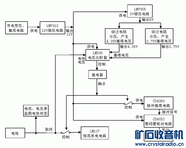

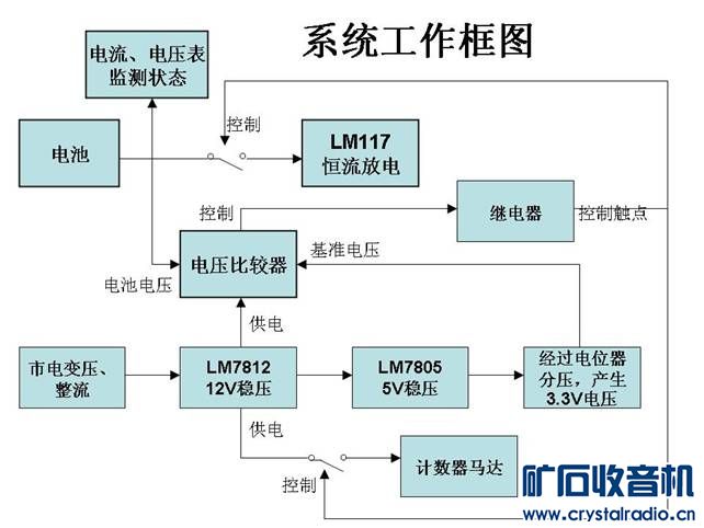

经过反复思考,确定基本思路如下:设计一种装置,能将事先充满电的锂电池进行恒定电流的放电。在放电的同时,用一个匀速走字的计数器作为计数元件。通过微调脉冲发生器的振荡频率来改变计数器的走字速度,使任一时刻计数器上的数字恰好等于电池已放出的电量。随着放电的进行,电池电压会逐渐下降,当电压下降到某一值时可视为电量放尽,此时电路自动停止放电,同时使计数器停止走字。此时计数器上的数值即为测得的电池容量值。
结合设计思路,通过认真思考和分析,设计出系统工作框图。如下图所示。

原理详述
1电源部分:220V交流市电经电源插头输入,由开关K1控制装置电源的通断。变压器T1将220V市电变为15V交流电,经插接件P1送入控制板。二极管D1-D4组成整流桥,将交流电变为脉动直流电,再经电容C1、C2滤波,得到电压较为平稳的直流电。集成块IC1(LM7812)起稳压作用,输出稳定的12V的电压,经过电容C3、C4滤波,电压更加平稳,供装置的各部分电路使用。
2基准电压产生部分:集成块IC2(LM7805)起到二级稳压作用,输出非常稳定的5V电压,经过电容C5、C6滤波,得到平稳的5V电压,经电位器VR1、VR2分压,产生4.35V和2.75V电压,为电压比较器提供基准电压。
3电池电压、电流监测部分:电池经插接件P4接入电路。接插件P4、P5为并联关系,电压表V经接插件P5接入电路,相当于并联在电池两端,监测电池的即时电压。接插件P6与P5之间为串联关系,电流表A经接插件P6接入电路,相当于串联在电池放电回路中,监测电池的即时放电电流。
4电压比较器部分:集成块IC3(LM393)为电压比较器部分的核心元件,它内部集成了2组高精度的电压比较器。它的8脚为12V电源输入,4脚为电源地。将电池电压输入3脚、6脚,将4.35V基准电压输入5脚,将2.75V基准电压输入2脚。将输出端1脚、7脚并联在一起,接在三极管Q1的基极,控制其导通或截止。R2为三极管的偏置电阻。此种接法可实现如下功能:当电池电压为2.75V-4.35V之间时,三极管基极为高电平,三极管饱和导通,继电器接通。反之,当电压不在上述范围内时,三极管基极为低电平,三极管截止,继电器断开。
5继电器及其外围电路:J1为继电器线圈。二极管D5起保护作用,防止线圈断电瞬间产生的反向自感电动势击穿损坏三极管Q1。R1为线圈的限流电阻。继电器有2组双位的触点。第一组触点JK1-1控制电池恒流放电回路的通断,第二组触点JK1-2控制脉冲产生电路、LED指示灯电路等部分的电源通断,并通过接插件P2送至显示板。
6基准电压提升控制电路:电位器VR3起基准电压提升作用。当电池放电结束的瞬间,继电器线圈断电,触点JK1-2的常闭触点接通,12V电压经电位器VR3降压,并联在2.75V基准电压上,将基准电压提升至3.5V。这部分电路能有效防止测试结束后,因电池电压回升造成的放电重新开始。D6为隔离二极管,防止各路电压间产生干扰。
7恒流放电部分:集成块IC4(LM117)为高精度的恒流源,R3、VR4为电流控制电阻,当继电器线圈通电,触点JK1-2的常开触点接通时,这部分电路能够将电池进行电流恒定、精准的放电。

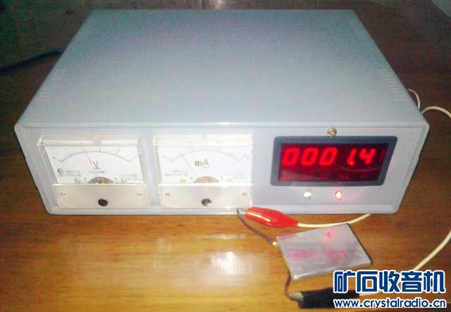

装置外观及结构设计:
装置外壳及外观的整体概况:外壳整体形状为长方体,材质为塑料,体积为长25cm,宽19cm,高8cm。
装置正、背面板外观的概况:装置的正面板从左到右依次设有电压监测表、电流监测表、数字计数器及工作状态指示灯。后面板从左到右依次设有电池输入接口、扬声器、电源开关及电源输入接口。
装置内部概况:装置内部从左到右依次安装电源变压器、控制电路板、显示电路板。
外观简图:根据以上设计,绘制出装置的外观图,如下图所示。

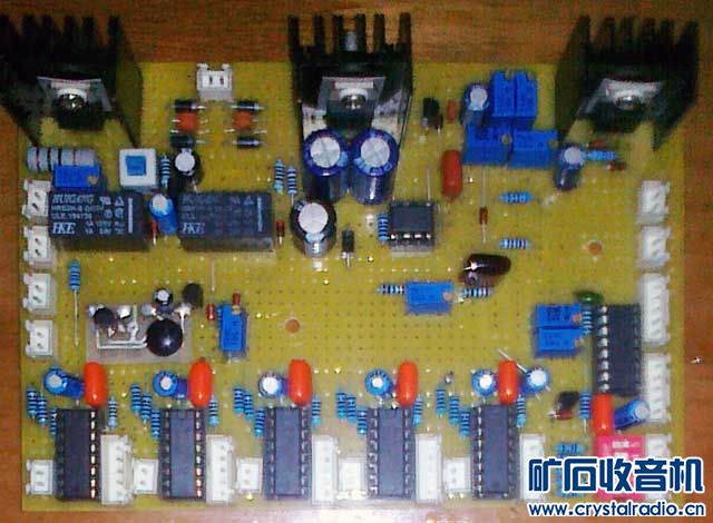

制作:
使用万能电路板制作电路。
把塑料外壳打洞,将各部件镶嵌在面板上。

基本功能:
能测量容量为1-9999mAh的锂电池。
正面板设有电流、电压表,监视电池当前放电状态;设有数字计数器,即时显示当前已放出的电量。
放电结束时有自动音乐提醒功能。
进行下一次测试时计数器自动归零,无需人工清零,操作方便。

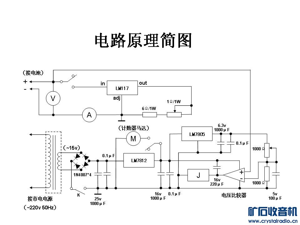

 楼主| 发表于 2012-1-6 17:17:20 | 显示全部楼层
这是之前的不成功的设计,显示部分是机械的,马达带动计机械计数器,后来发现马达稳速实在困难,就改成电子数显计数了。

 楼主| 发表于 2012-1-11 14:38:04 | 显示全部楼层
感谢大家的支持!!!
补发一个以前的不成功的、已经被自己否定的设计。设计思想差不多,不同的是显示部分采用稳速的马达带动机械计数器,后来发现机械稳速实在困难,误差太大,就恶补数字电路,改成数显的了

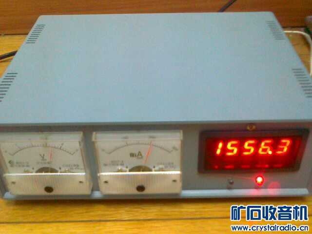

 楼主| 发表于 2012-1-15 20:55:13 | 显示全部楼层
补图,在网上买了几套电芯,今天刚到,测测容量,目前已经放出1500多mAh了

 楼主| 发表于 2012-1-15 23:02:06 | 显示全部楼层
感谢支持,有一点忘说明了,最开始做的时候是按照首帖的电路图分两个洞洞板制作的。
分开是打算把所有显示部分的元件单独做一张板,固定在面板上,减少机内连线。
但是实际制作时,由于面板尺寸有限,洞洞板上元件排不开,于是就把两部分电路统一做到一块洞洞板上了。
