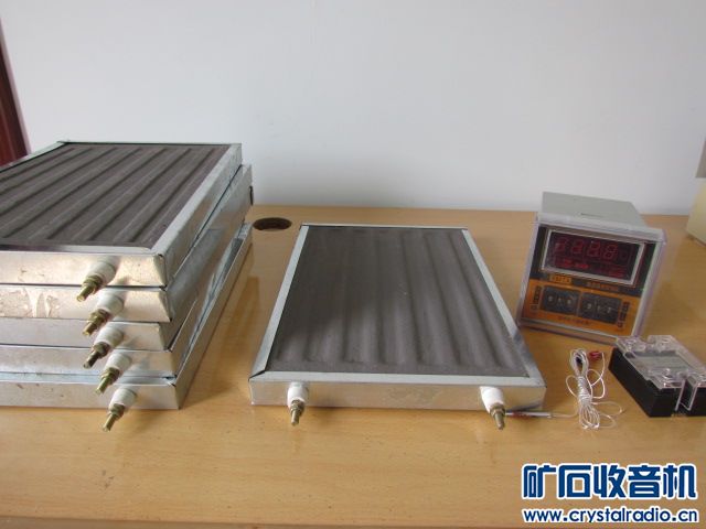

用加热板,铁桶和温控器做个简易烤箱,浸漆烘烤。

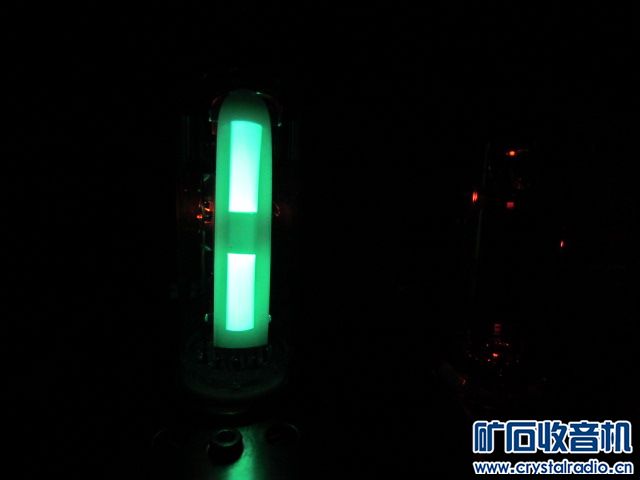

五:暂时把电源牛,输出牛放上,插上管子看一下模样,还有两个管座闲置,加两个猫眼吧,用洞洞板做一个。
(1)加入一级放大,小音量时也能闪动。

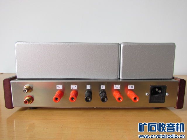

八:装上制作好的牛罩,机壳背部做上输出阻抗标记。

用建武LVD-280播放CD唱片试听,高音纤细柔顺,低音弹跳有力,猫眼随着音调的高低交相辉映,乐器弹拨生丝丝入耳,换气声清晰可闻.
