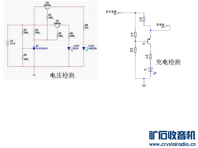

 楼主| 发表于 2012-1-6 15:44:55 | 显示全部楼层
充电检测、低电压检测、充电结束检测电路
