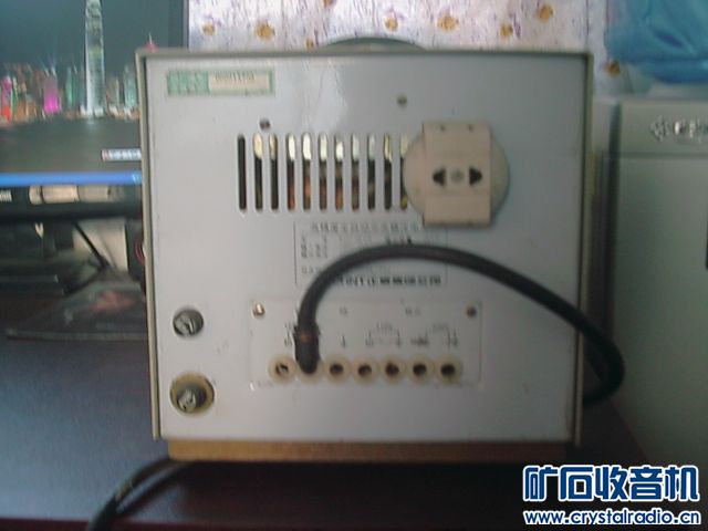

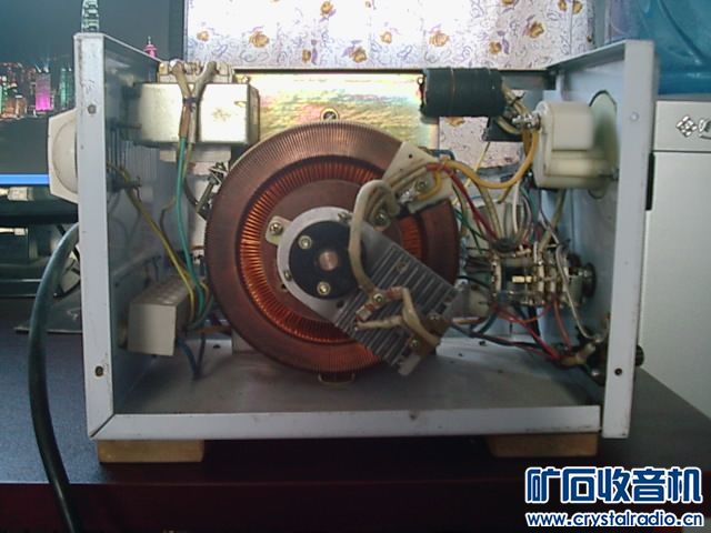

在进行各种实验时,为了安全方便,我一直在找一种隔离型的调压器,可惜没有遇到。如果用一个调压器和一个隔离变压器可以达到目的,但是效率低,实在笨重。由于本地电压稳定,手里有几台电机伺服的交流稳压器也发挥不了什么大用处。干脆自己自己改造一个。拆除了原伺服电路,保留电机,改用手动开关控制电机调压。使用电炉丝做负载经过测试,满负荷时短时间10A输出没问题,低于180V时10A变压器长时间工作不烫手。
电源功能:
1.20~220V 10A交流调压(加个开关可以实现0~220V输出),多种电压输出。
2.0~280V 10A直流输出。
3.1~20块电瓶串联充电,(滤波电容有无开关控制)最大电流10A。
4.280V内晶体管 稳压管耐压测试。
正面
正面

30A硅桥
30A硅桥

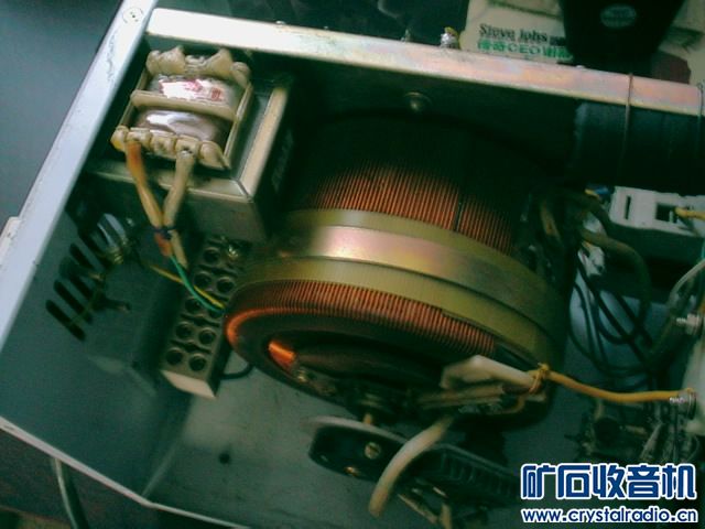

附加20V变压器
附加20V变压器

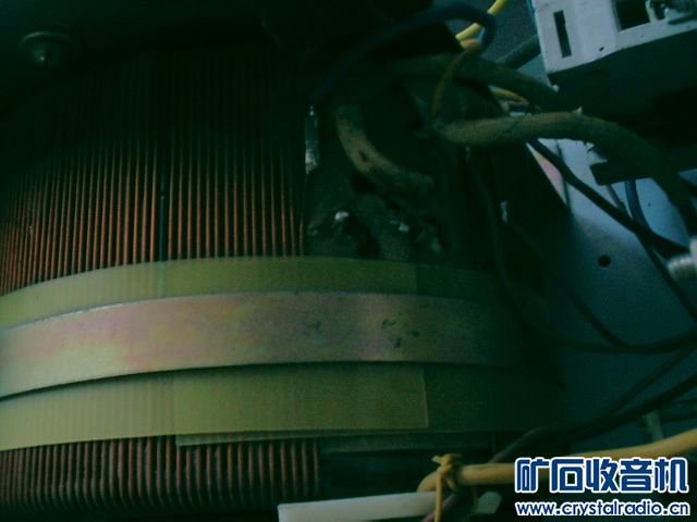

内部绕组做初级 外部绕组做次级
内部绕组做初级 外部绕组做次级

交流由插座输出
交流由插座输出

说说原理:
原环牛内部有3个绕组,与外部电路断开,将3个绕组分清同名端串联,接220V市电。外部绕组可以产生0~200V交流电,一路经整流滤波输出,为了适合给电瓶充电,加了一个滤波电容开关。一路为了弥补电压不足,加了一个20V变压器,次级与环牛次级串联,经插座输出。调压靠一个双刀双掷轻触开关(汽车玻璃升降开关)控制原电机运转调压。

好思路,家里有闲置稳压电源的都可以仿制,感觉加个20V的变压器有点画蛇添足,其实一般0--200V的电压足够实验用了,用一个变压器直接给调节电机用就行了,这样电路就清爽简单多了。
 楼主| 发表于 2012-3-28 21:33:03 | 显示全部楼层
iking921 发表于 2012-3-28 18:21
好思路,家里有闲置稳压电源的都可以仿制,感觉加个20V的变压器有点画蛇添足,其实一般0--200V的电压足够 ...
加一个20伏变压器是要达到1:1隔离变压器效果,防止一些电器电压达不得220伏,对测试条件有影响
