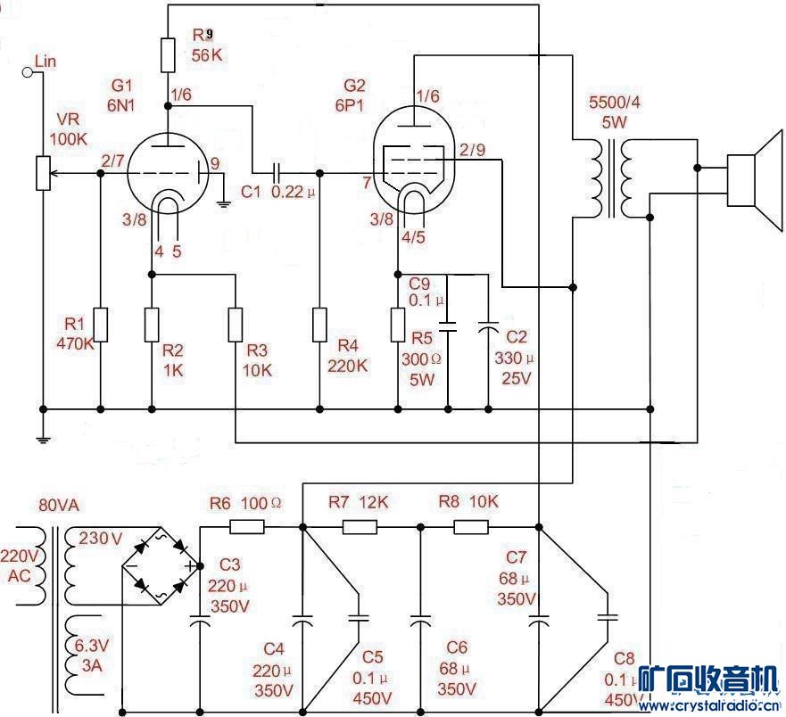

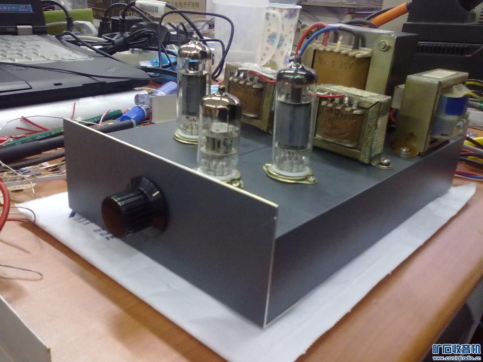

我就只发几张裸照给大家了,6N2推6P1的,因为是处女作,所以还是要在电子管专区发帖表示下,
                  这里还有个问题,就是我给的电压貌似有点高,带管子测270v左右,会不会太高了,我看到6N2头顶吸气剂都变黑了        求帮助!
发表于 2012-1-4 17:51:09 | 显示全部楼层
首先得根据你做的机画张图纸,让人一看就明了,6N2头顶本来就是亮黑色,270电压可在接受范围。
发表于 2012-1-4 18:35:02 | 显示全部楼层
第一台,       不错,上份图,让大家分折

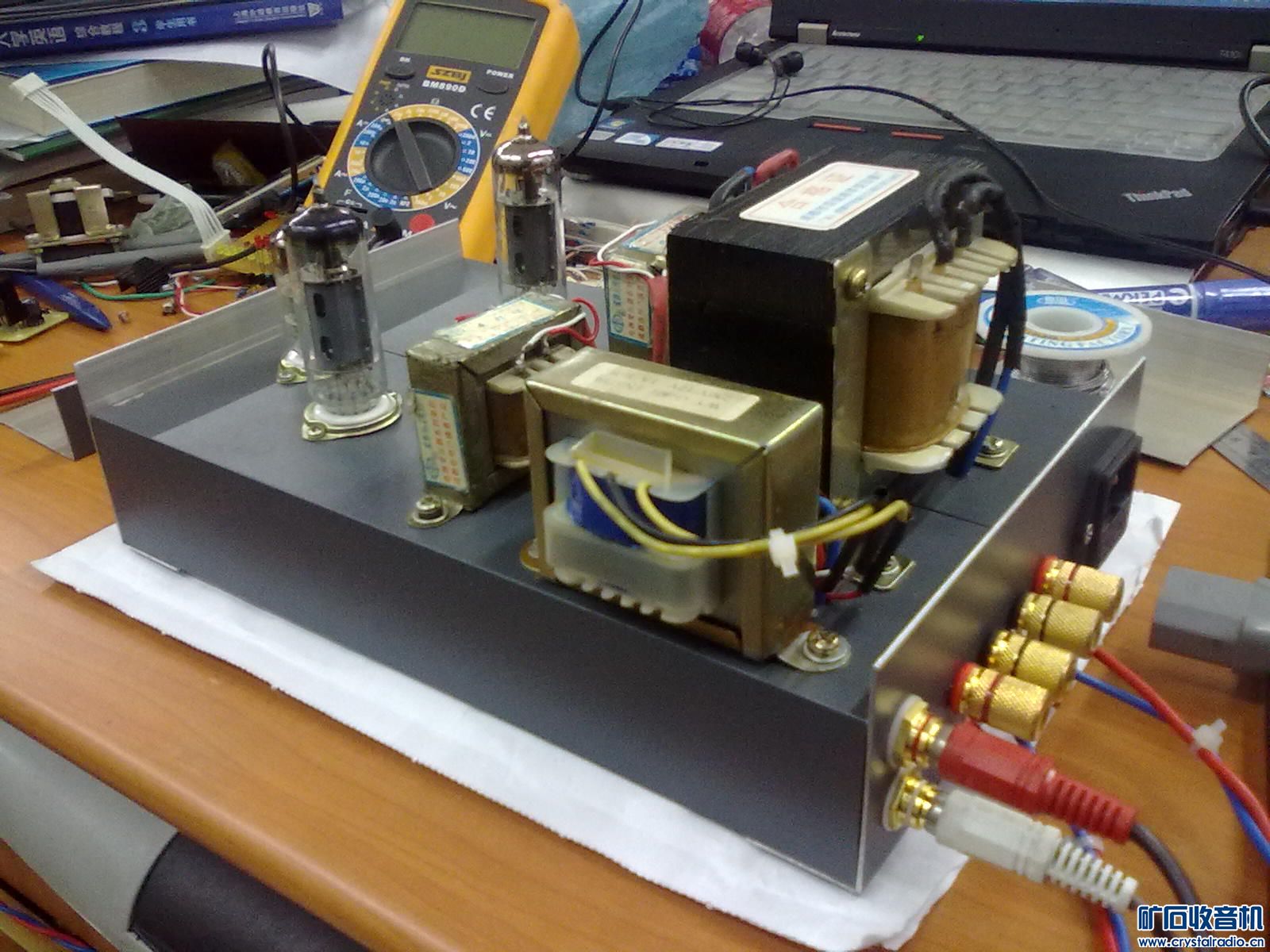

发表于 2012-1-4 19:04:23 | 显示全部楼层
输出变压器应旋转90度,以减少电源变压器的干扰。
发表于 2012-1-4 19:10:50 | 显示全部楼层
不会是最后一台的,上了船就会有更高的追求,做好了会中胆毒的,换对大一点的输出牛会有惊喜!
这些管电源上到300V没问题的

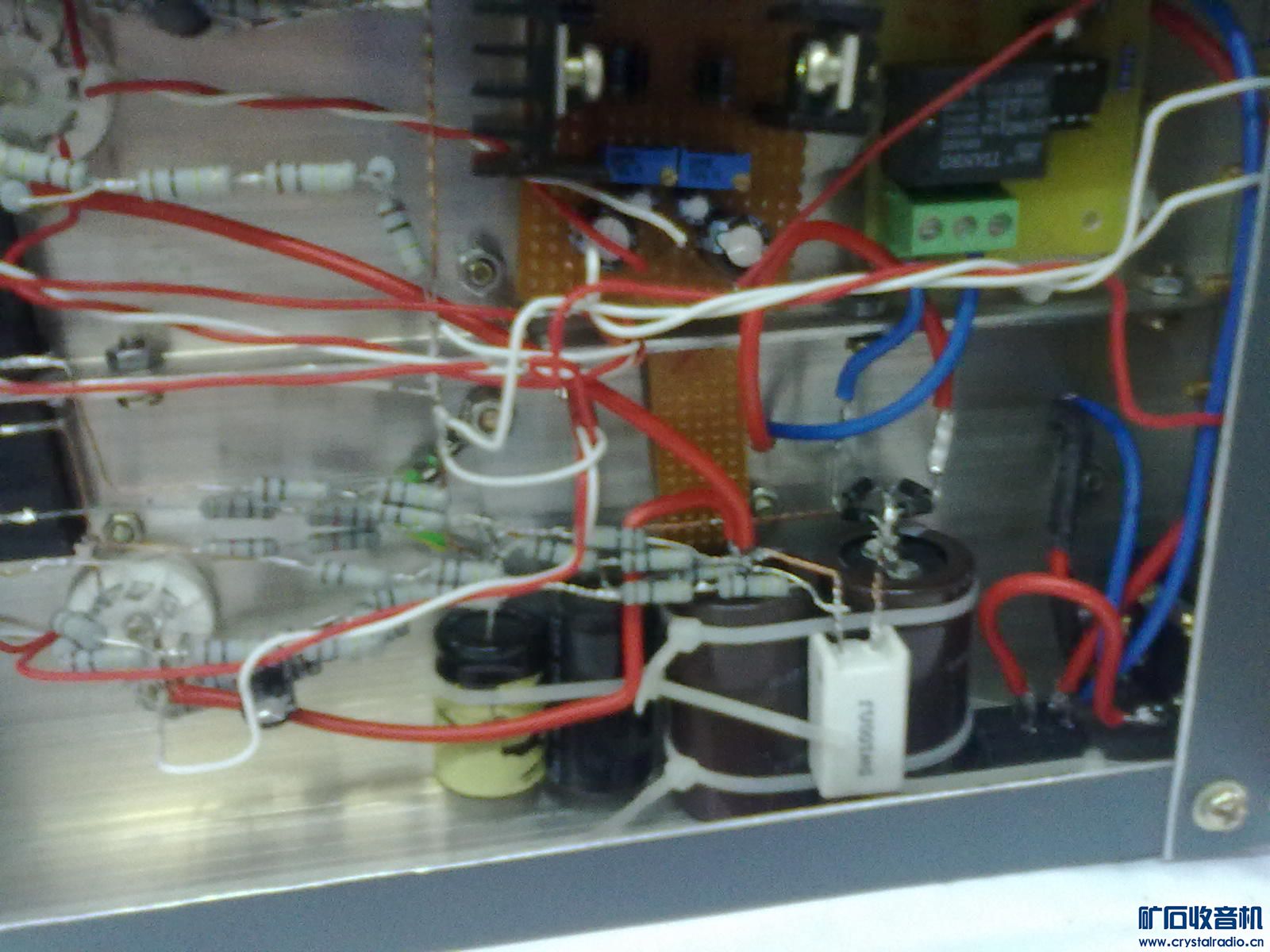

 楼主| 发表于 2012-1-4 20:20:22 | 显示全部楼层
回复 2# PL81
             我实际电路中的电阻由于没有合适大小的,只能各种电阻串并联了,那三个820Ω并联的,我用的就是1K 1.1K  1.1K  1.2K并联的,后来发现6P1电压偏高,电阻改为1.1K  1.1K  1.1K  1.2K并联,发现电压更高了…………刚正去打理加工房里面的东西,现在回来再调调,给大家看看里面吧……
虽然是廉价的管子,但我也不希望在我手上没多久就坏掉了啊,还请大家给点建议吧
发表于 2012-1-4 20:25:11 | 显示全部楼层
如上面老师所说,布局还有不太合理之处

 楼主| 发表于 2012-1-4 20:27:57 | 显示全部楼层
回复 9# 轻风
    起初我是打算用剩料做屏蔽的,出声了,自己却怠慢了,第一次吧,还是慢慢总结
