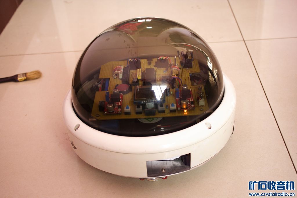

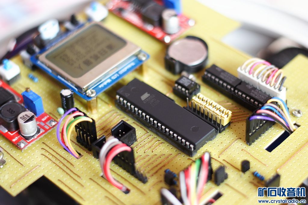

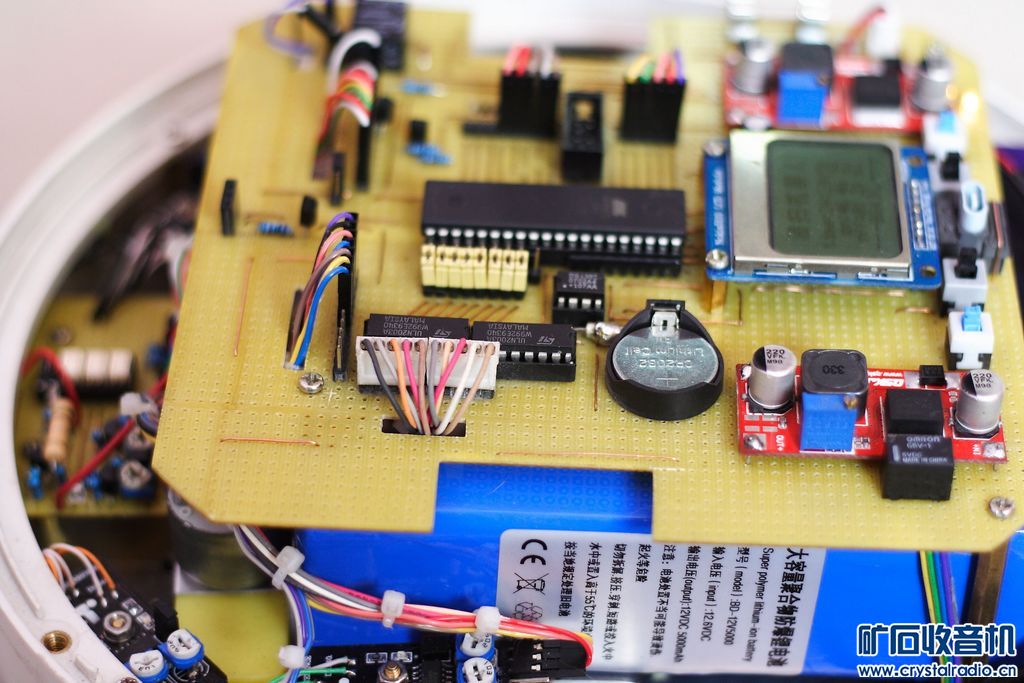

发表于 2012-1-4 11:09:07 | 显示全部楼层 |阅读模式

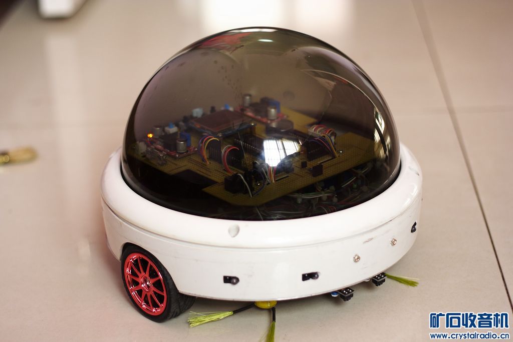

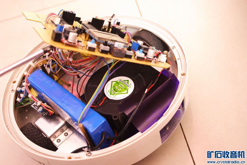

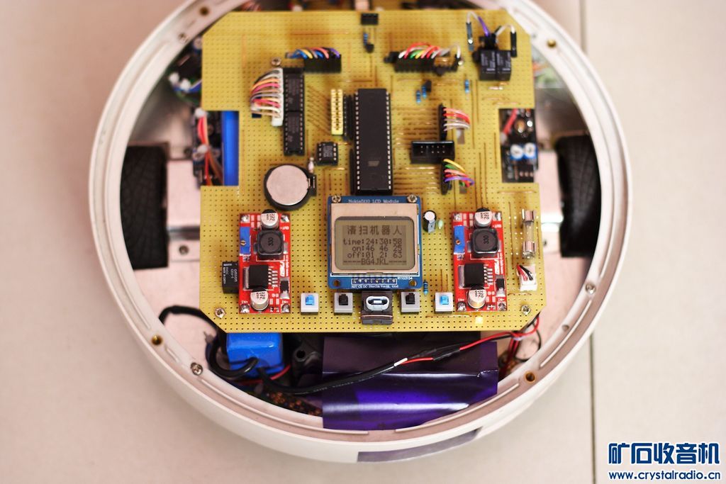

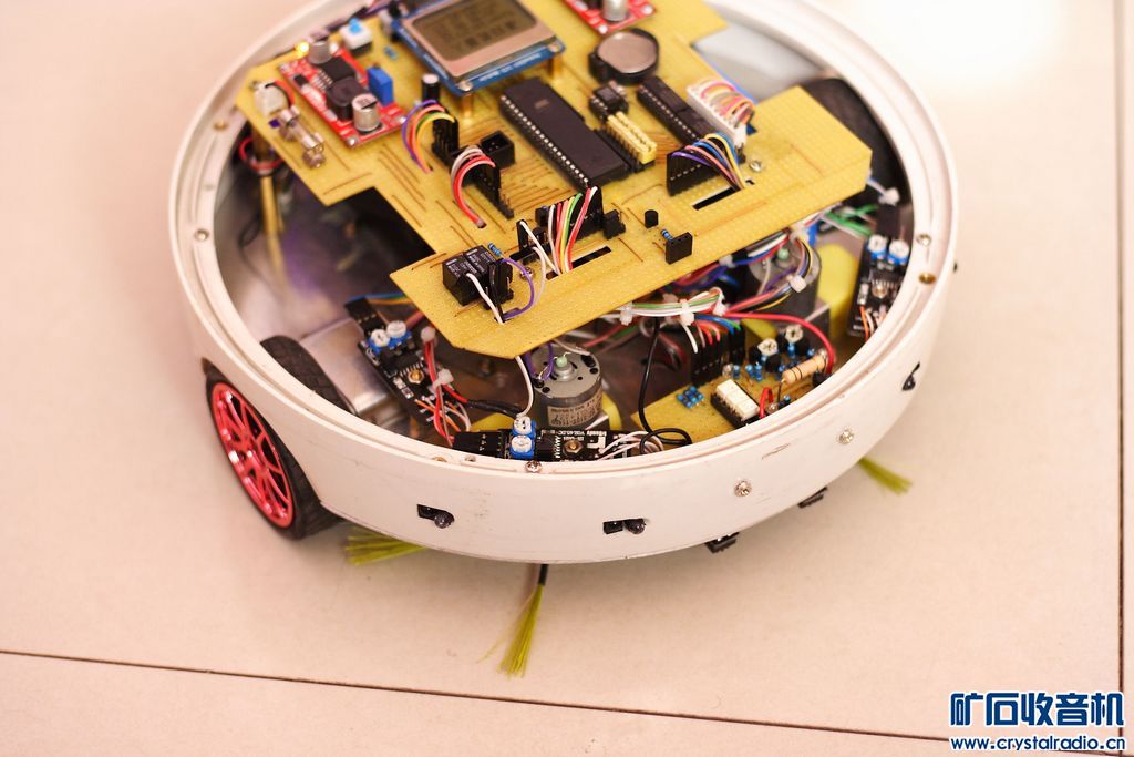

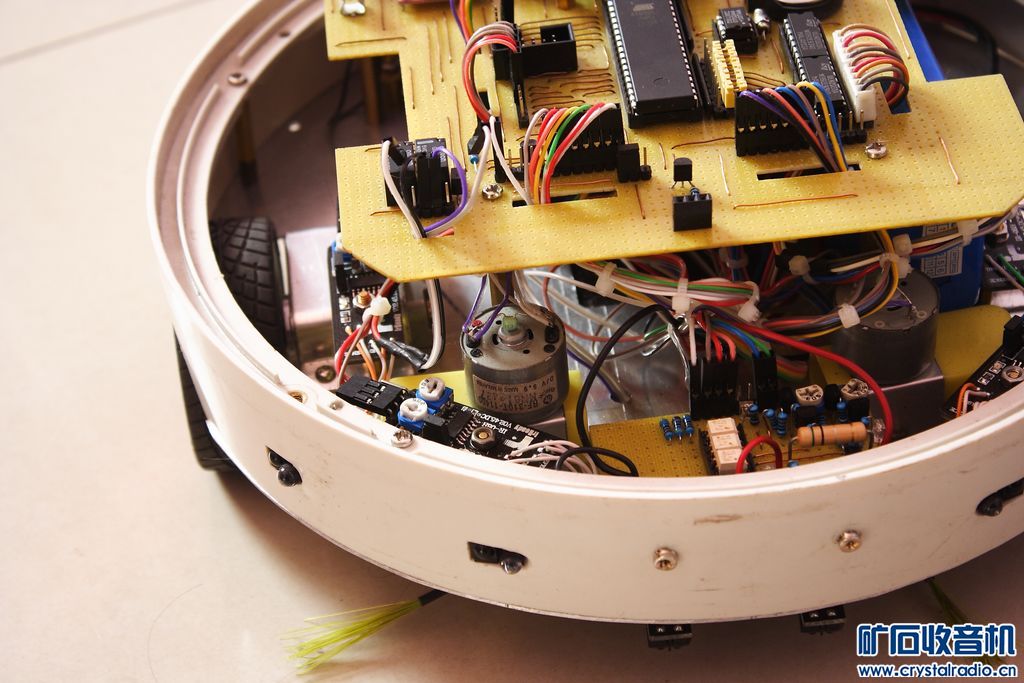

S52主控,驱动4相6线步进电机,吸尘风机是12V700MA,扫地电机是用VCD里的主轴电机,原来在网上买的电机寿命太短了,电池是4000MA的锂电,外壳是云台监控器罩,程序还在修改中,程序太烂,就不发了

发表于 2012-1-4 12:09:33 | 显示全部楼层
想知道试用什么方式自充电??   是自动回充电位还是 无线供电? 还是自动对准电源插头??很好奇的说……
发表于 2012-1-4 12:38:45 | 显示全部楼层
希望 说明能再详细些 电路原理图 上不上看楼主(呵呵 看到一个类似LM2576组成的开关电源模块,给电动机+12V供电?),
建议把系统组成框图 整个
另外 清扫效果如何,可以上个图片或视频神马的。
最后希望把  自主充电再详细些呵呵,谢谢

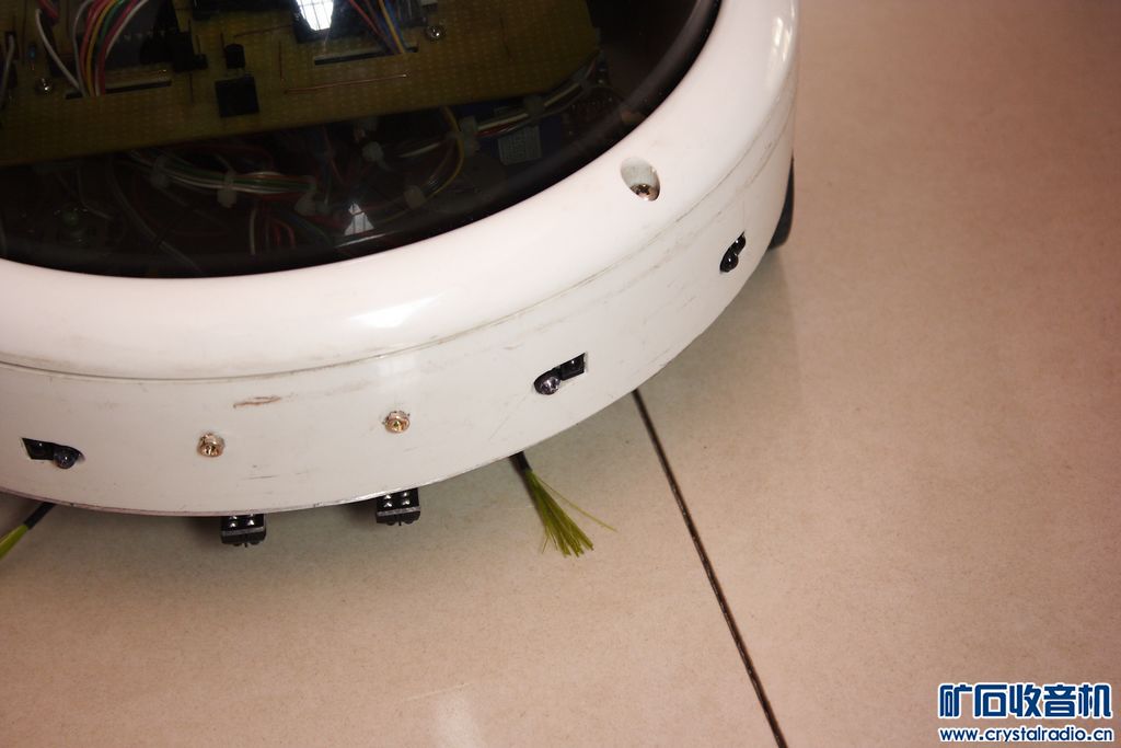

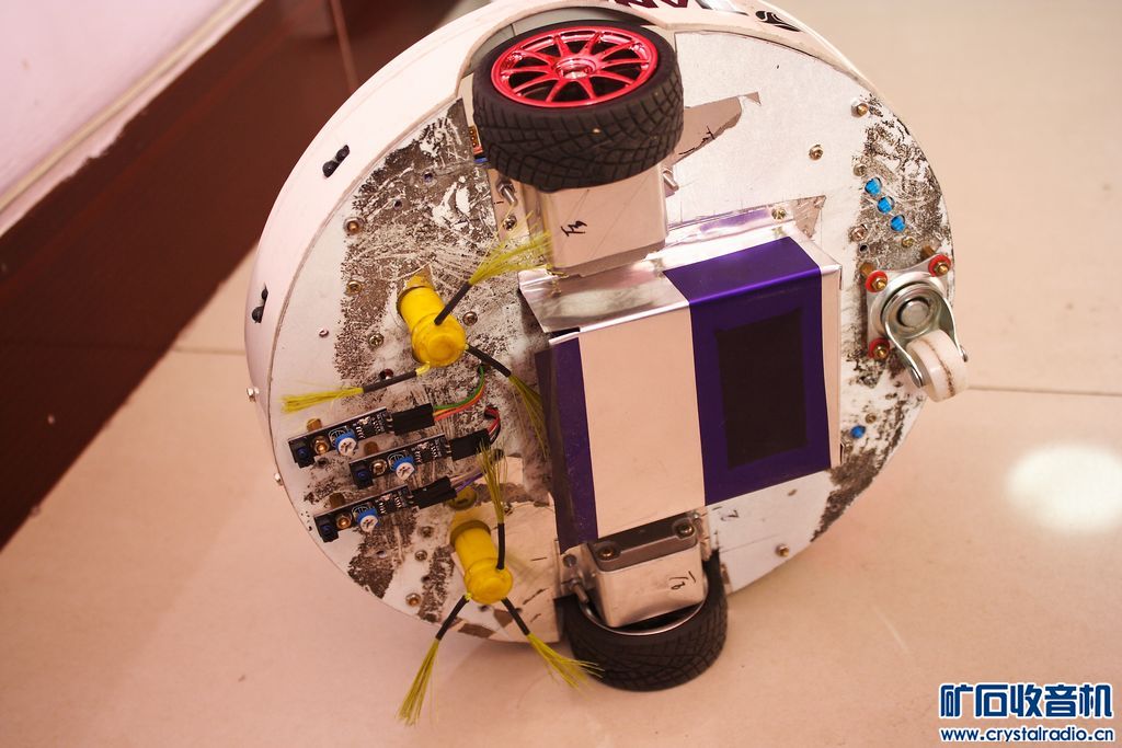

 楼主| 发表于 2012-1-4 22:29:36 | 显示全部楼层
机器人前端的两个铜包铁螺丝,就是充电触点,是利用寻迹方式找到充电器,充电器正前方粘一带黑带。充电器的触点是磁助力的。机器人前端的小板,有三个功能,充电检测、低电压检测、充电结束检测

发表于 2012-1-4 22:53:35 | 显示全部楼层
那底盘太带感了,很拉风,不过我和9楼想的一样,既然都弄了这么复杂的底盘和机械结构,还用51做主控实在有些不划算,至少也得弄个AVR的
