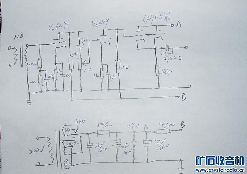

偶然得到一电子管仪表放大器,用其电源变压器和外壳DIY了一个电子管话放。
整机结构用电子管整流,电子管稳压。两只6N9P(也可用了6H8C和6N8P)
先发图片。电路整理一下详细说明再上。

请尽快补充完善电路图及详细介绍

回复 2# 轻风
    画了个草图。电路借鉴了胆前级部分电路。
一,输入采用1:8高品质输入变压器(原放大器带来的,可遇而不可求。。呵呵)
二,电路为两级放大加阴随输出,后级双管并联。
三,话放比较难处理的就是噪音问题。电源用了电子管的稳压管和二级CRC后交流声明显改善。同时把屏压降低也把交流声进一步压低。(前级管子电压只有80-90V)
四,试验过程中换过6H8C和6N8P,相比之下,这两个管子比6N9P低频更加厚重一些,但不及6N9P的清澈。根据个人喜好还是换上了6N9P
刚上图发现电源部分B+少画了一只33微法电容。

发表于 2012-1-10 21:36:05 | 显示全部楼层
密码老师,用这种大八脚管,是不是噪声大点啊
