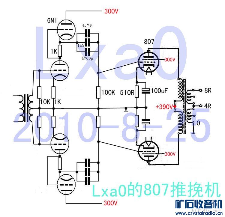

请问用什么管子推fu-25(1625)好?采用威尔逊电路,6j4p行么?屏压用500v。谢谢!

 楼主| 发表于 2012-1-4 09:12:24 |
回复 2# 宝马
   请问您有电路图么?

发表于 2012-1-4 11:59:07 |
就是12.6V版的807 除灯丝外其他的参数可以认为是一样的  这管子挺便宜 我也入手了几个 就是管座不好弄 和807不能通用
发表于 2012-1-4 12:09:27 |
我做过6n8p推fu25用威廉逊807推挽图纸,最后调试好效果令人满意。
 楼主| 发表于 2012-1-4 12:11:46 |
这个图行么?改成fu-25怎么改?

发表于 2012-1-4 21:41:34 |
我印象 好像威尔逊 电路 是推挽吧...
我觉得 这么多管子了 没必要选6J4P ,这个线性太不好了。6AU6也不是什么好选择。
我觉得啊实在实在想不起来时 就考虑两个管子 三极管 用6N1,五级管用6J1   这才是 真正的精品
其实我决定 这种束射四极管 ,推动管应该很好选吧, 6N8P 、6N9P ... 很多很多,甚至弄个6N2推俩声道不就完了吗
 楼主| 发表于 2012-1-5 12:26:39 |
发表于 2012-1-5 17:37:08 |
要做单端的?还是推挽的?
