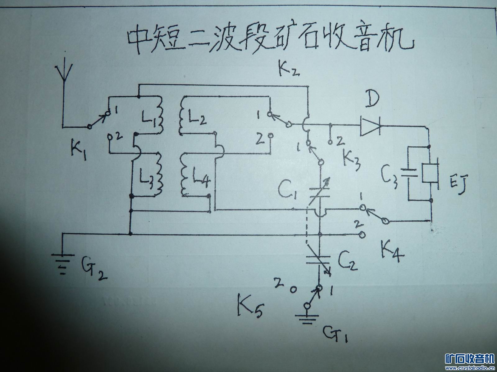

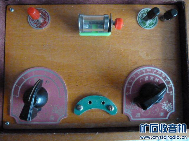

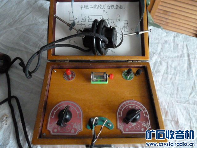

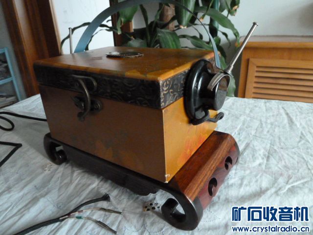

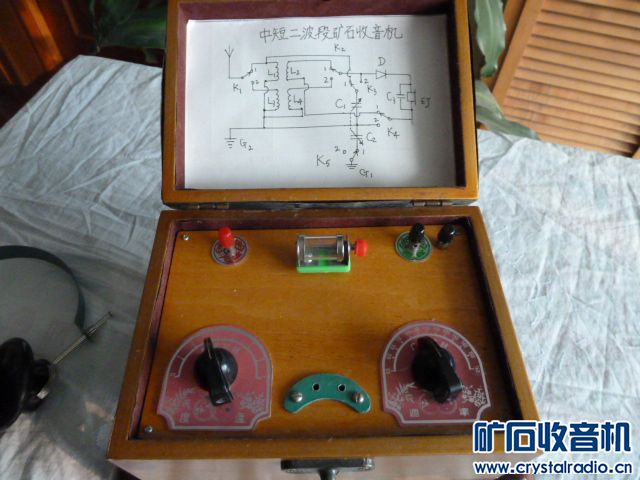

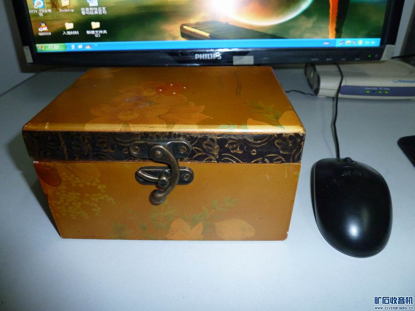

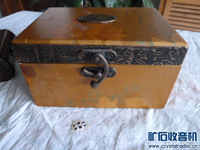

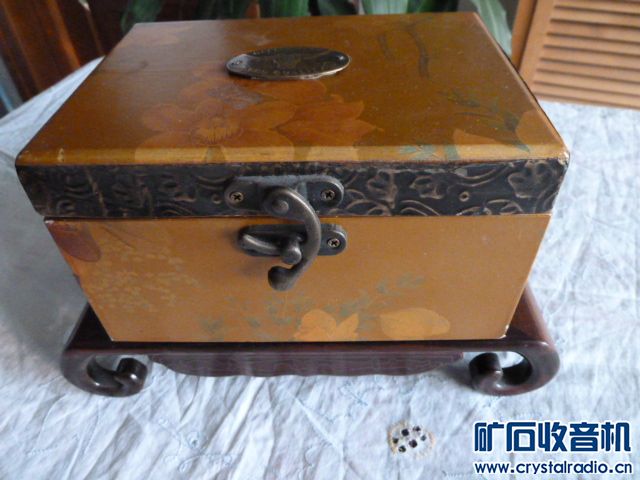

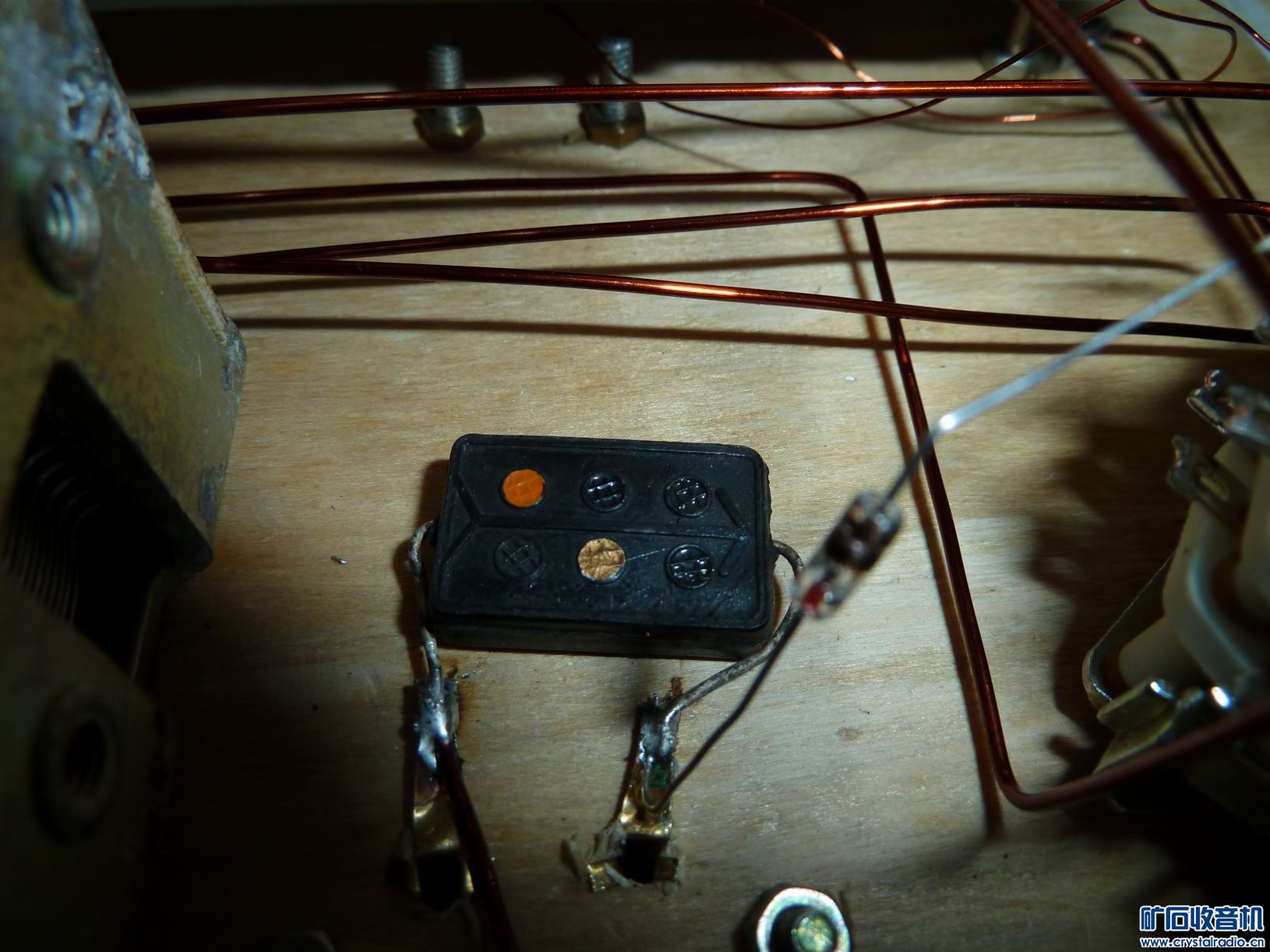

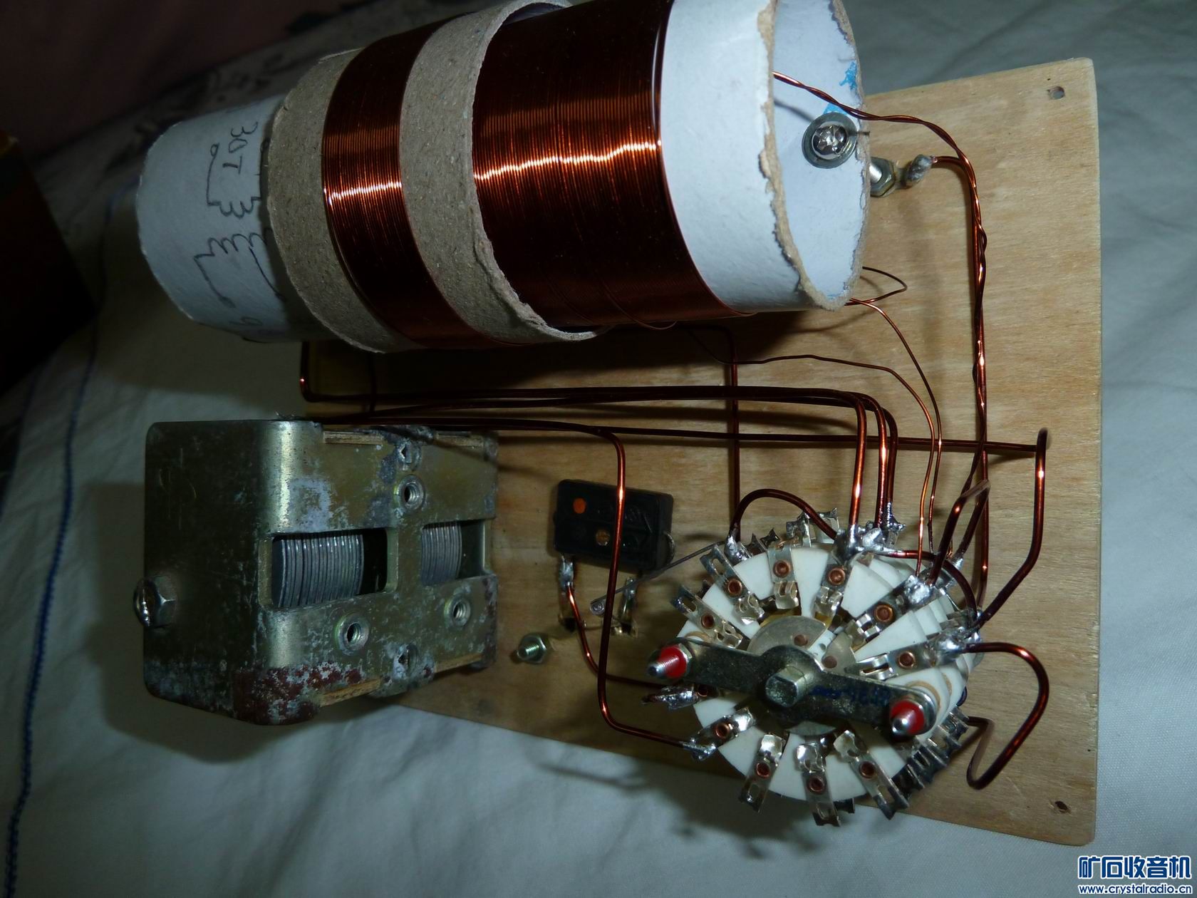

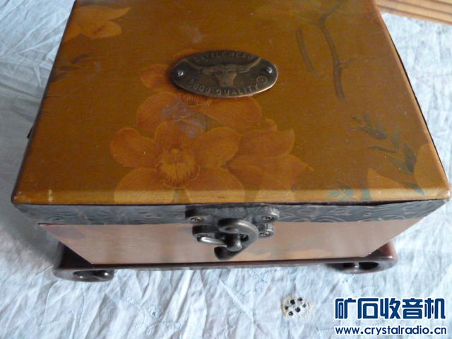

线路是借鉴坛上友谊电子张老师推荐的一款线路而设计的。中波线圈:仿140线圈数据,用两个不同外径的手纸筒做骨架,L1纸筒外径45mm,0.42mm漆包线;L2纸筒外径40mm,线径同前。短波线圈L3、L4:旧电子管收音机拆下的104A短波天线线圈。可变电容:空气双联360P*2。波段开关购于坛上。面板上的活动矿石仅仅是做做样子,里面用了一个1N60二极管。固定电容用了一只旧云母电容,看上去挺怀旧的(上面的电容量标识不认识,试听后挑选的,还请大伙指教)。耳机插座是用废日光灯电子头上的塑料片和薄铜片加工而成。耳机选用的是上海电讯器材厂〈808〉牌的,直流电阻2000欧姆。天线是在6楼顶高出楼面约2米拉的一条30米长、4MM直径单股铜线。地线G1接到暖气管,G2是1米长普通多股电线。面板上的周率、度盘和天地线小圆片系坛上电罗经老师所送,盒盖上面的牛头铜牌是旧牛仔裤上拆下的。
收听效果  中波:从540-1458KHZ可收到7-8个台,最远的是位于郑州的河南台(俺在辽宁鞍山),最大输出有50多微安。
          短波:夜晚的时间效果较好,声音忽大忽小,小到一点声音也听不见,有的干脆多少天再不能收到同一个电台。几个月的时间里总共收到过十几个中文广播台,有中国国际广播电台、日本NHK、韩国KBS、朝鲜之声、德国之声、加广中文台、米国之音、英国BBC、凡帝冈广播电台、RVA天主教亚洲真理电台和美国加州Family Radio。 P1000338.JPG P1000344.JPG P1000318.JPG P1010106.JPG P1000332.JPG P1000327.JPG P1000326.JPG P1000330.JPG P1000329.JPG P1010104.JPG P1010112.JPG P1010110.JPG P1010100.JPG P1010101.JPG
