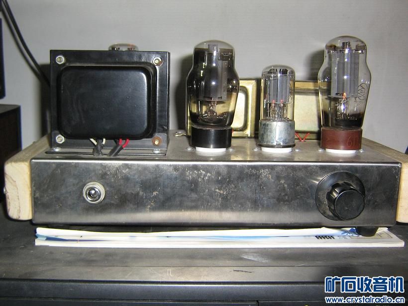

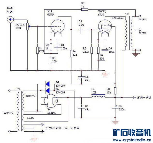

这个是电路图,前级管也可以直接换上6H8C或者6N8P

看了开半天 原来是6N9+6P3P  请楼主使用新国标型号
不错 鼓励本市同学

桥式整流很有新意

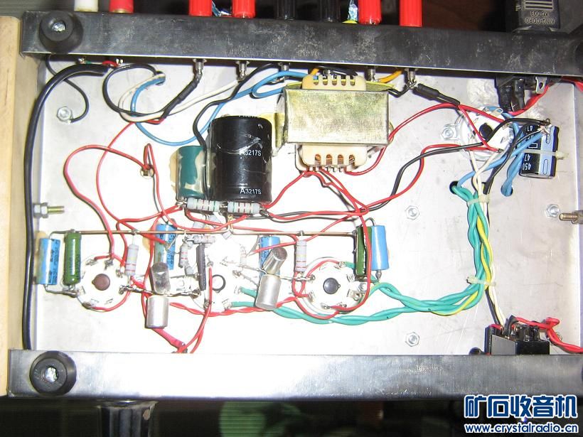

耗资几米啊
萌…… 发表于 2012-1-8 22:58
    变压器和机壳是订做的300,电子管和零配件是自己经常去旧货市场偶尔碰到就买回来的,电子管每个8元.4个36,管座每个2元,电容0.5-1元每个,输出接头6个6元,电位器是坏的日本小功放拆出来的..........

6N9P≈6N2,做得好;、
整流做得好,解决了变压器没有中心抽头。
