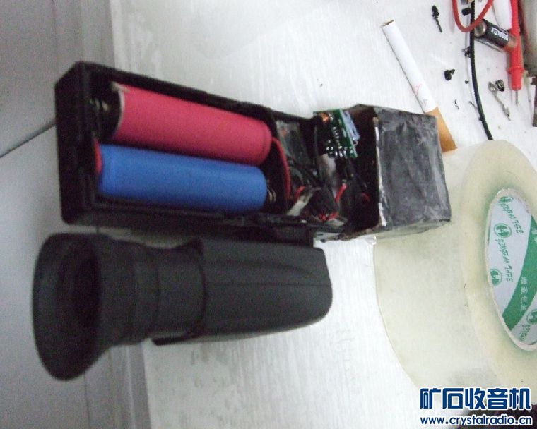

2、未组装前的合影电源部分是废物利用的一个电源的盒子
配件
配件
3、初步接线
初步接线
初步接线

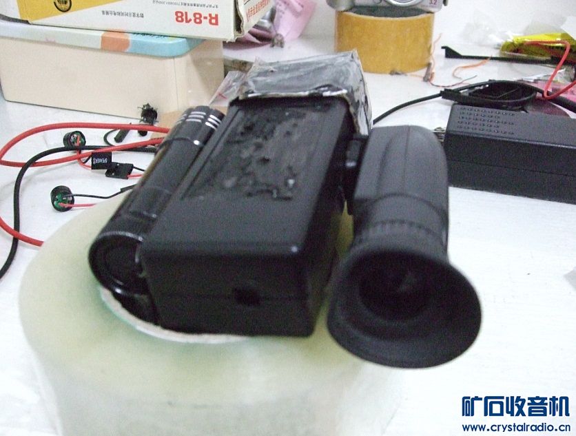

4、组装完成忽然发现摄像头放不进去,只好用硬纸板做了一个套子;各位看官请忽略它的材质(硬纸板)
忽略硬纸板套头
忽略硬纸板套头
5、组装完成
样子1
样子1

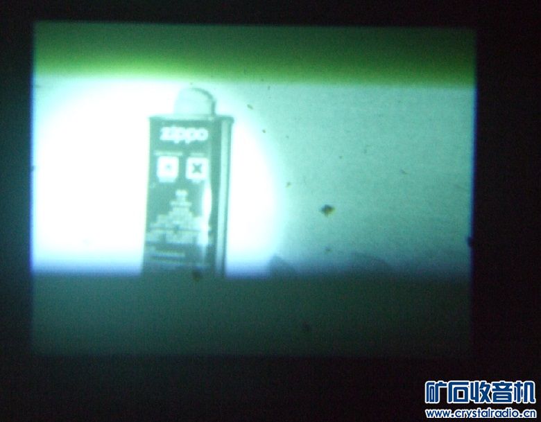

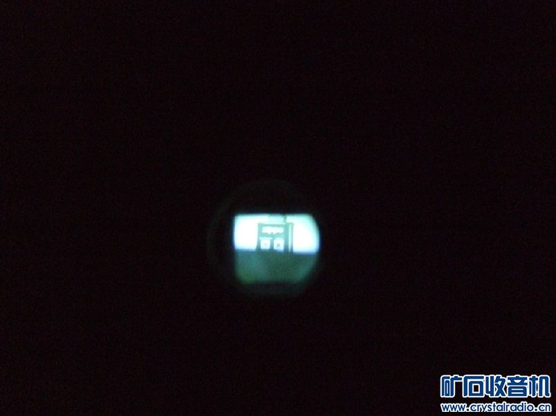

6、试机,全黑环境对着取景框拍的;可以看到外部环境是黑的
无光
无光
7、试机 微距对准取景框内拍摄的;实际效果要比这个清晰
目镜拍摄1
目镜拍摄1
目镜拍摄2
目镜拍摄2
