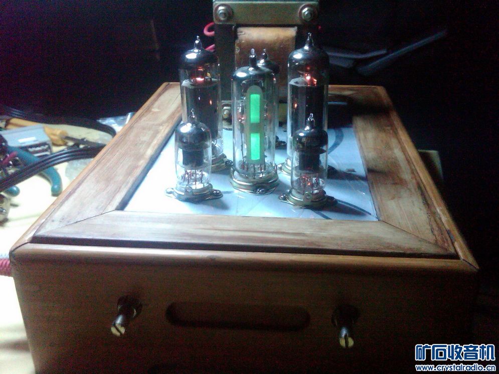

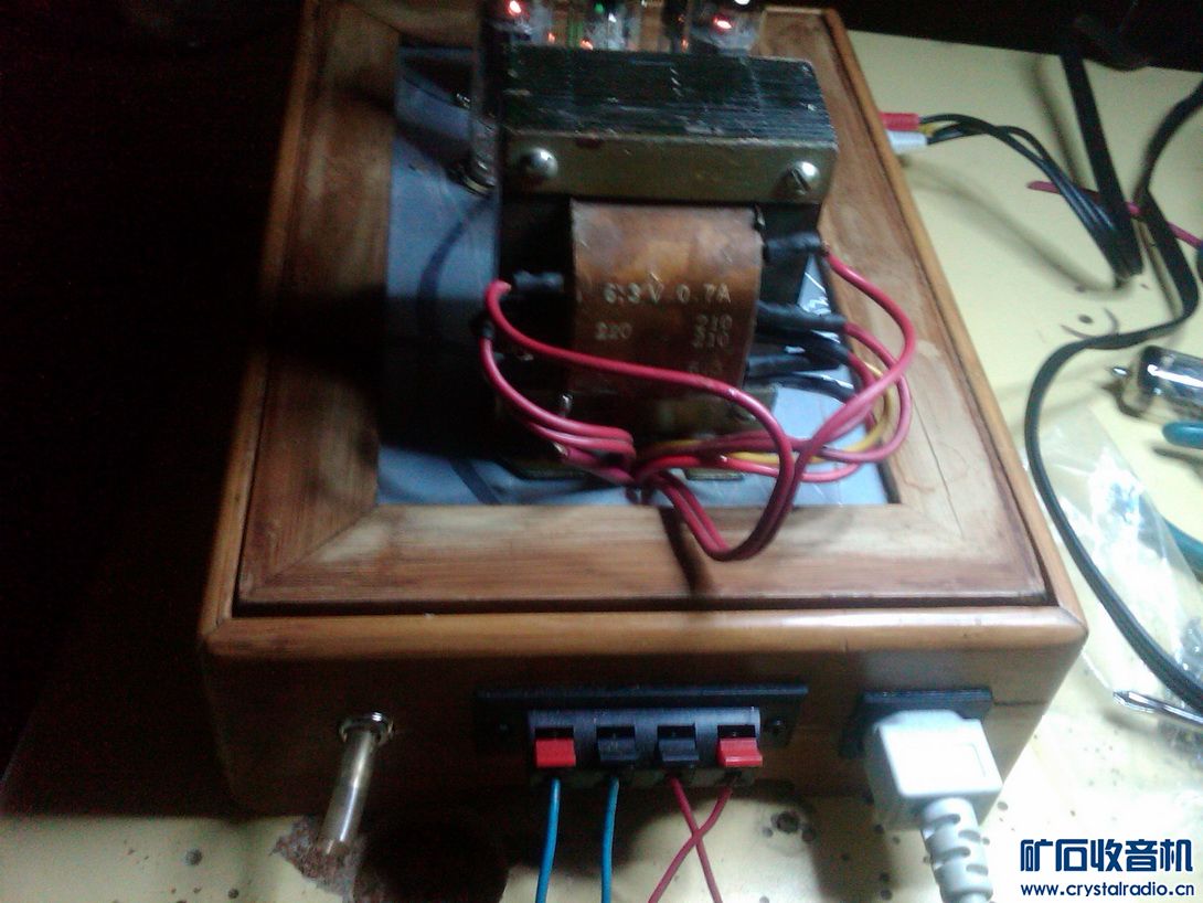

去年由于工作忙只有 2部作品,现在发布2011年最后作品 6J1+6P14 ,上几张外表照片,内部就不上了,依然很乱 !声音还可以,交流声没有,电牛是石家庄的,输出牛是新疆的,闲话没了!上照片。(壳有点意思)

这个小胆机总成本 :191元  包括:电子管 30.2元;管脚 11.5元;接插件 10元;电子电容 21元;输出牛 24元;电源牛 55元;镇流器 5元;壳 8元;其它 26.3元
算算感觉成本不低。工费还没算,再低 30元/小时,10个小时。可见胆发烧是高消费,胆机是奢侈品呀!O(∩_∩)O哈!

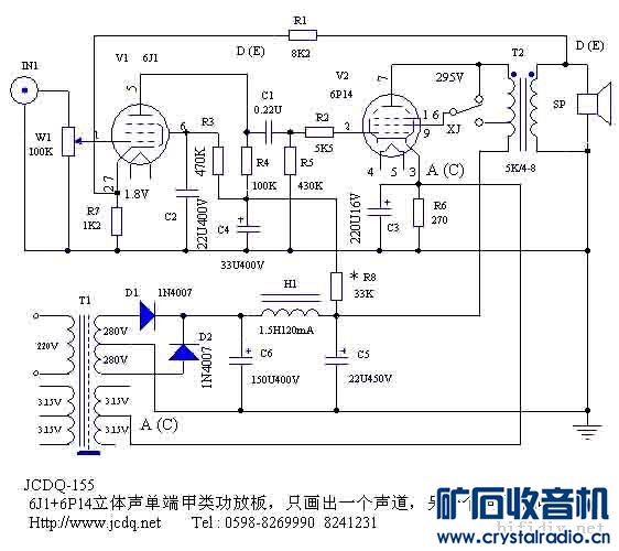

    补个原理图,也是矿坛的!将供电改为 6Z4了。我的电牛高压只有210v 偏低了声音小了点,输出牛也是小小牛。

发表于 2012-1-1 22:40:04 | 显示全部楼层
不错。不过一个电牛供给两个6P14,会不会严重发热?
发表于 2012-1-2 11:48:20 | 显示全部楼层
原理图中C5--C6是不是要换一下位置?
发表于 2012-1-2 12:16:46 | 显示全部楼层
一只6Z4供两只6P14会不会累一点?
 楼主| 发表于 2012-1-2 17:51:00 | 显示全部楼层
非常感谢楼上坛友的关注,对楼上几位坛友关注的问题,做下解释。
1.我是木耳,也没有好音箱,我感觉声音比6N1+6P1 更清澈、靓丽,中高音表现不错,低音稍差。由于6P14
屏压低 208V;输出牛太小,所以 声音不大。
2.电牛不热,连续开机 3小时 牛有点温度,比二十七厂的电牛不差。
3.6Z4 给5个管子供高压没有异常,是否寿命短就不知道了。
4. C6,C5 实际是换个连接的,不然 6Z4 会放花的。
