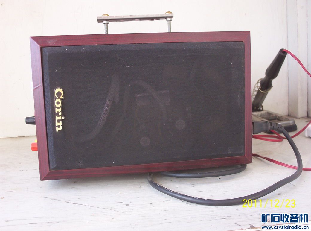

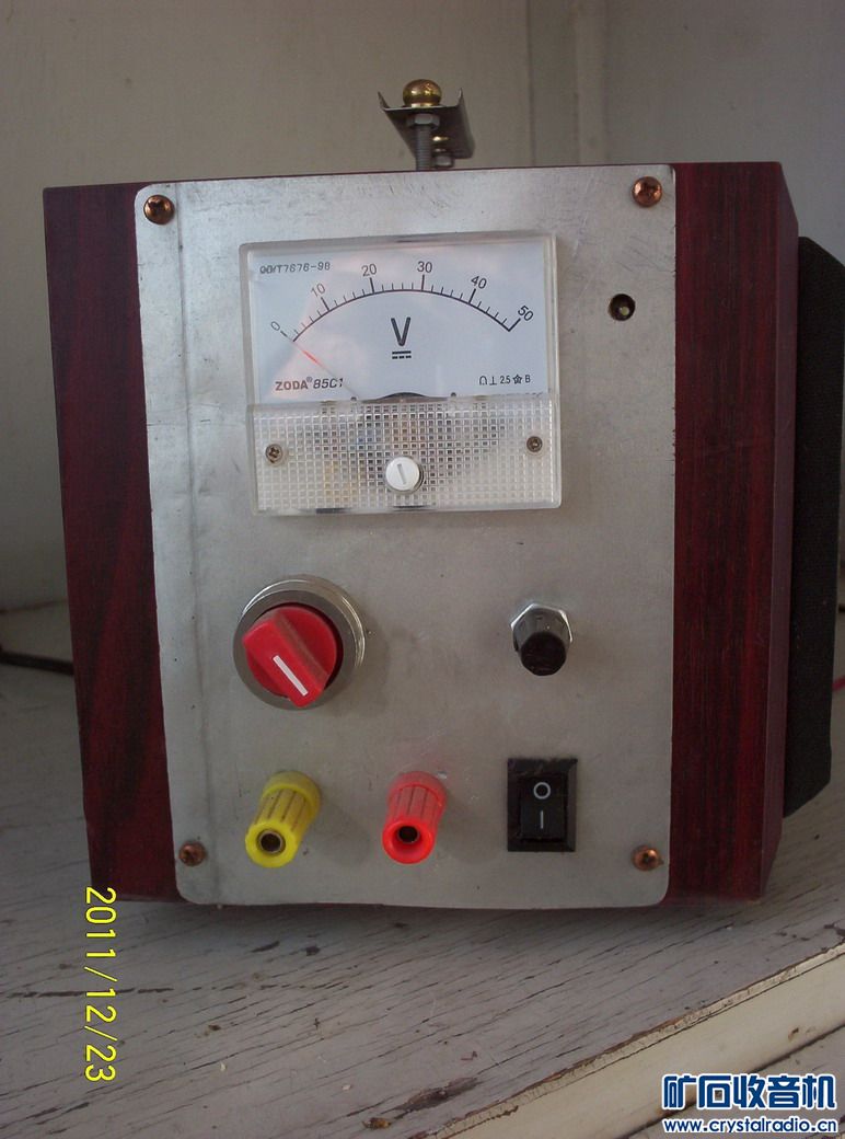

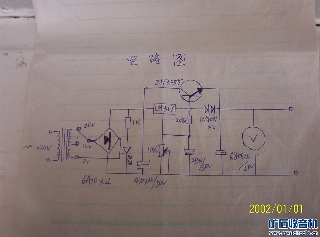

我用一只废弃的旧环绕音箱做壳体,配一个旧变压器(变压器有12,24,36三组输出)采用lm317电路,制作了一个0-12v;12-24v两档可调的线性电源.用2n3055扩流,最大输出电流不小于3a,
在我的电子制作试验中非常实用.
一.外形图.面板介绍:电压表.led直流指示灯.交流电压选择开关.调压电位器.电源开关.直流输出接线柱.
顶部为电源提手.
二.电路图

1.在音箱正面拆掉喇叭.扩孔安放变压器,电路板.安装好后再把原来的纱罩盖上.
2.在音箱顶部开孔,安装铝皮面板,电路板的散热器用铝合金门窗下脚料制作.
3.在底部打眼安装交流电源输入插座.
4.把音箱放倒,在上面安了一个提手,方便挪用.

发表于 2012-1-1 09:13:18 | 显示全部楼层
散热片小了点
 楼主| 发表于 2012-1-1 19:25:36 | 显示全部楼层
谢谢指导,有空我再找个大点的散热片换上
发表于 2012-1-1 19:49:34 | 显示全部楼层
整流桥画错啦,要转90度。
 楼主| 发表于 2012-1-1 19:53:47 | 显示全部楼层
谢谢指正,我制作电路图的基本功确实不行
发表于 2012-1-1 20:58:41 | 显示全部楼层
把电压表的标定改成25伏满度,读数分辨率会更高些。
 楼主| 发表于 2012-1-1 21:20:42 | 显示全部楼层
谢谢您的指教,以后我要不断改进
发表于 2012-1-10 10:58:54 | 显示全部楼层
只有3A的电流,直接用LT1084效果更好,电路更简单,它可以看作是大电流LM317

发表于 2012-1-15 17:33:46 | 显示全部楼层
整流桥画错了
