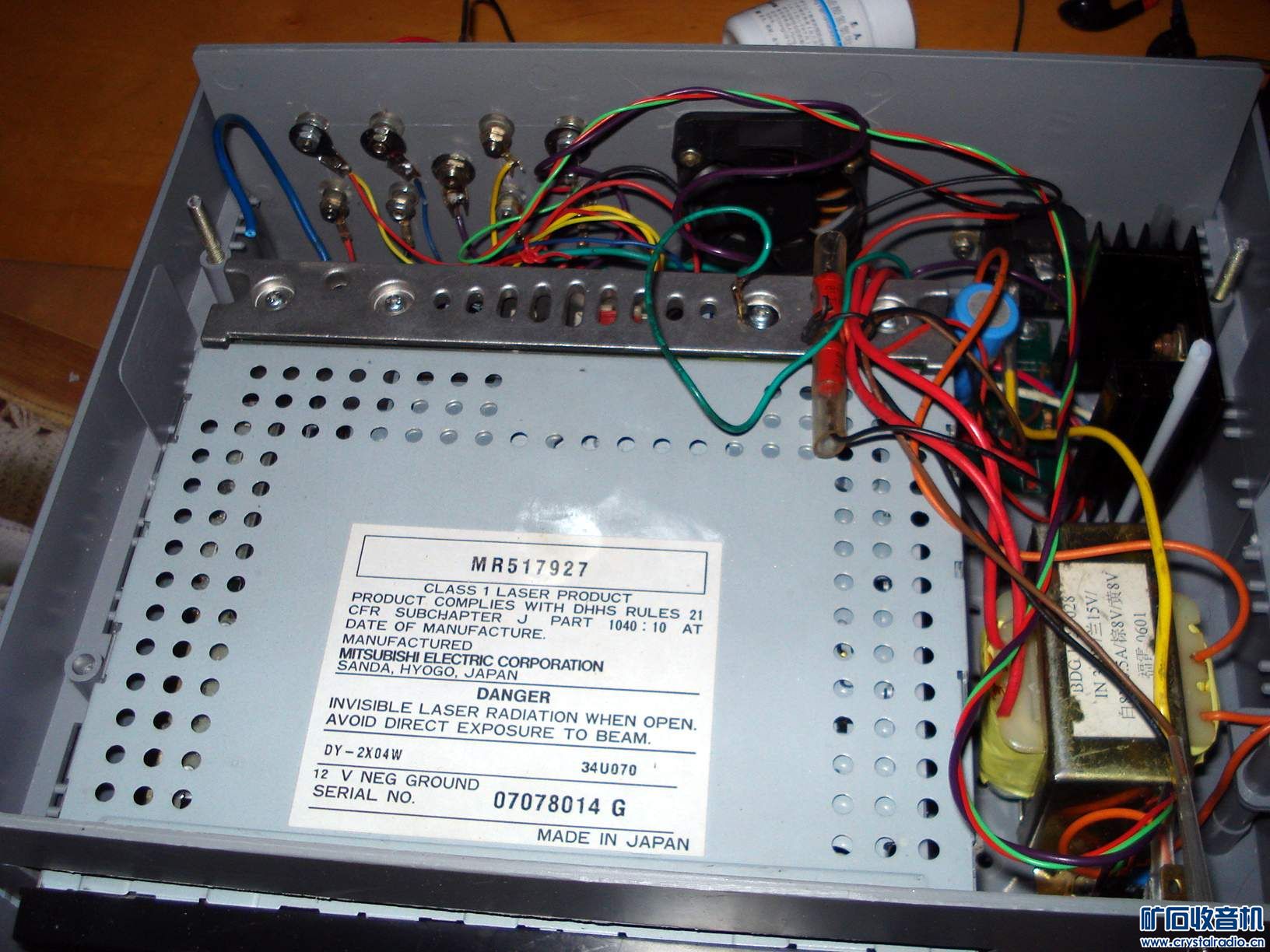

前些日子朋友给了一个三菱音响U070(他的车子装GPS拆下了的),我买来一个机箱,配上个电源12V的,在接上个耳机插孔(用电容接在两个声道的输出正端和地之间改为OTL)还加上个用药瓶装起来的2200电解外接插孔也是OTL的,作为一对无源音箱接口。原机是BTL有四个输出可以接大音箱。

变压器小点,带喇叭大声会失真
发表于 2011-12-28 19:45:25 | 显示全部楼层
回复 2# 苏-27
    不光失真,有的机子还会低电关机,我的雪福来车机就有这现象,40瓦的变压器带着费劲,音量不能超过14,用电脑电源就可以开到头
 楼主| 发表于 2011-12-28 19:52:02 | 显示全部楼层
原机有输出过流保护,还不到失真就保护关闭电源了。U070其他指标都不错的。可惜现在收听广播的环境太差了,调频还好,中波几乎整个频段都是节能灯这一类的开关电源射频干扰,其实电磁波污染已经到了忍无可忍的地步啦!
