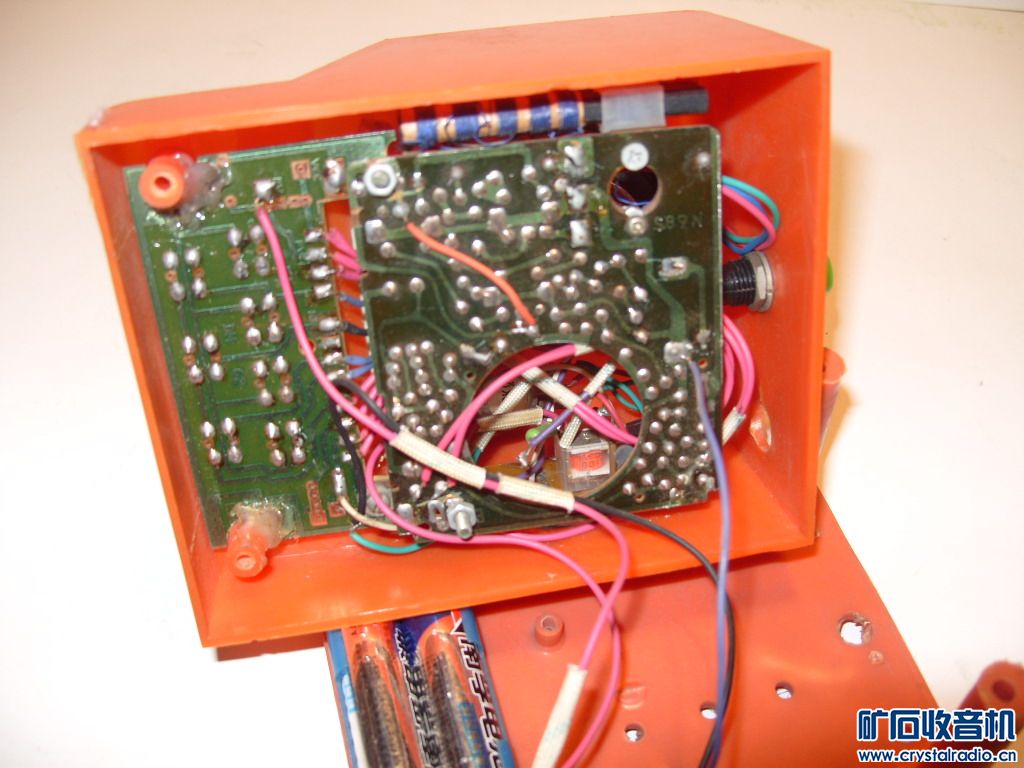

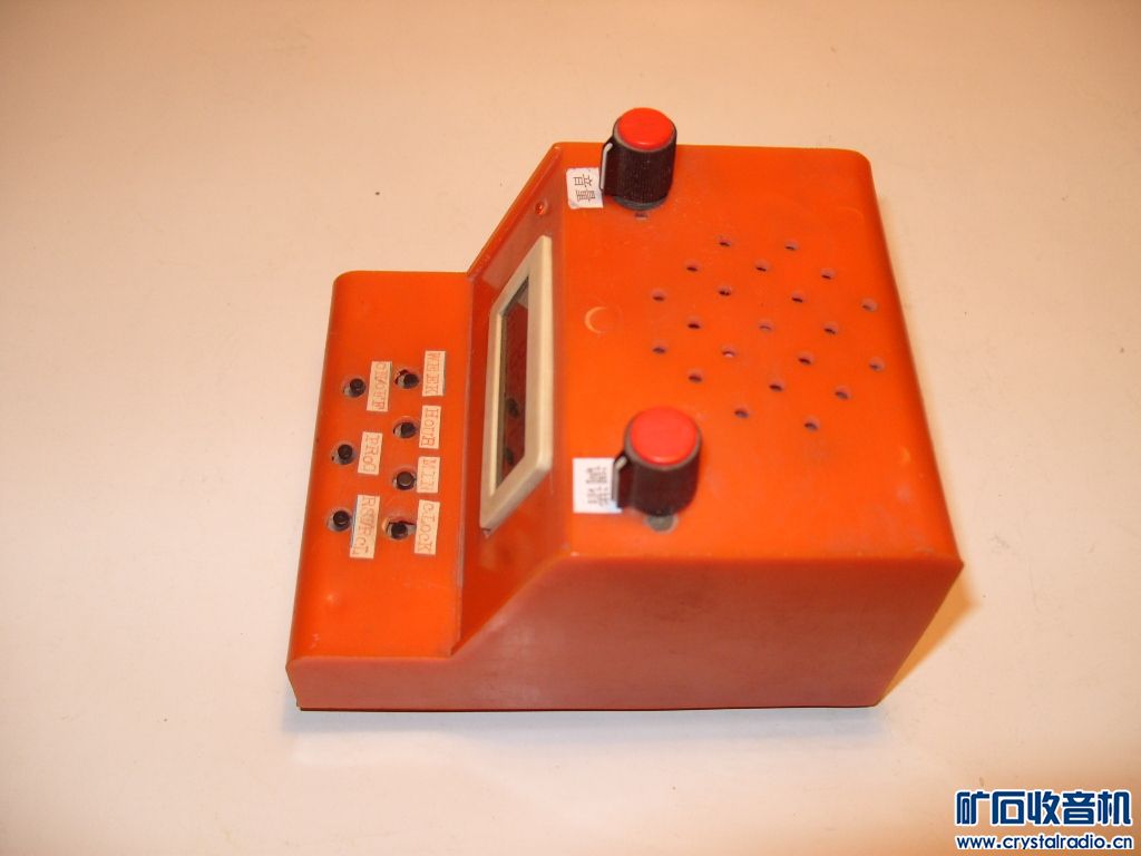

本人制作了一款“可编程定时收音机”。该收音机具有定时开机、定时关机以及通过自己编程可实现的多次开关机功能。
功能很强大,但制作很简单。关键得益于当今电子技术的迅猛发展。我采用了集成电路模块“LD-62”和成品收音机组合改制而成。
“LD-62型”多功能可编程定时模块由专用八位微处理器、LCD液晶显示屏等部分组成。该模块具有三种工作模式:1 定时器工作模式。2 打铃器工作模式。3 时间继电器工作模式。 因为LD-62型多功能可编程定时模块,功能很多很强大。有关对于“LD-62型”多功能可编程定时模块原理及应用感兴趣的朋友,请移步我的博客多彩人生
我现在把该机的使用方法简单介绍一下。只需设定好几点开收音机、几点关收音机、以及一天开关几次即可。剩下的工作,机器便可按你的编程设计去自动完成。
该机器后面的按钮是“直通”开关。即按下该按钮后,不管定时器工作在什么状态,收音机都是一直处于打开。该状态主要是用于平时收音机可做普通收音机收听广播之用,或调试定时开以后所要收听的广播频率(收听什么台),或收听的音量大小。收音机工作时前面板左上角的发光二极管将被点亮,以做工作指示。
连接也十分简单。找一个完好的收音机,从音量电位器电源开关的两端引出两条线来,接到控制继电器的“常开”的两端即可。

图纸资料如下:
