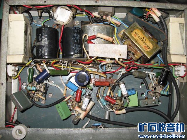

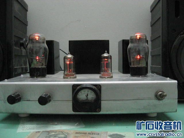

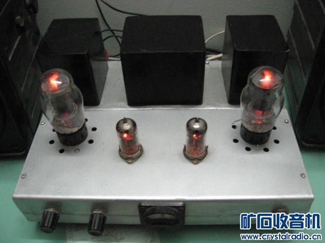

发表于 2011-12-26 21:26:27 | 显示全部楼层 |阅读模式

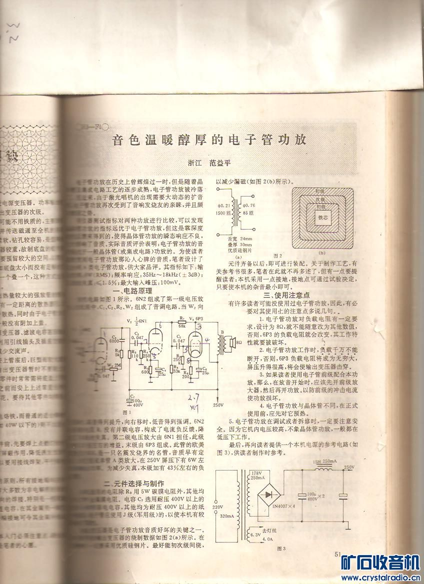

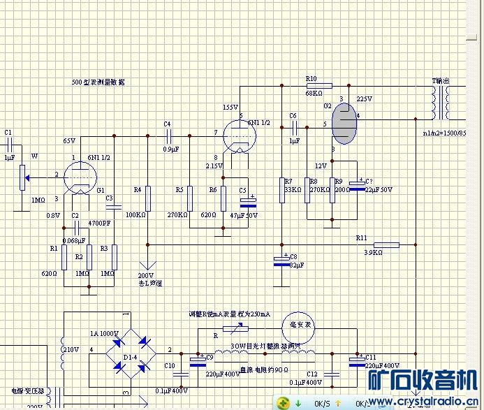

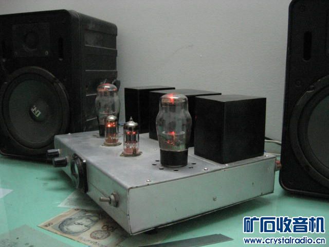

IMG_1793.JPG IMG_1794.JPG IMG_1789.JPG IMG_1795.JPG IMG_1783.JPG IMG_1664.JPG IMG_1796.JPG IMG_1797.JPG IMG_1781.JPG 未命名.jpg 参考电路1992.3(家庭电子)咅色温暖醇厚的电子管功放
发表于 2011-12-26 22:19:57 | 显示全部楼层
楼主手中的元件比我的还杂,管子的工作年限还不一样。值得鼓励一下
温声as 发表于 2011-12-26 21:26
乱点。不喜欢管子这种搭配。不协调。但喜欢利旧利废,低碳经济。

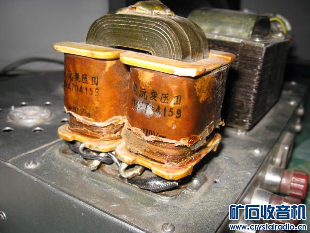

谢谢分享,扼流圈用2个30W的整流器就可代替了几H的

楼主能把电路图发一份给我分享一下好不好,帖上的那份水印覆盖看不清楚。  我的邮箱已PM您。
gxnnzyz 发表于 2011-12-27 08:42
镇流器好像用20瓦的效果好一点。

用6N1/6P3P挺好,因这俩管子到处有,也好声。

那么多原件堆在一起辛苦了!!!
 楼主| 发表于 2011-12-28 20:16:33 | 显示全部楼层
回复 4# gxnnzyz
    15w-40w日光灯镇流器电感值在2一1.2H之间。两只3OW应该是3H左右。
 楼主| 发表于 2011-12-28 20:27:08 | 显示全部楼层
回复 7# 宝马
2OW电感值稍大一些,但它的直流电阻也大,压降也大,根据输出电压高低适当选择。

很漂亮,手工活好。
