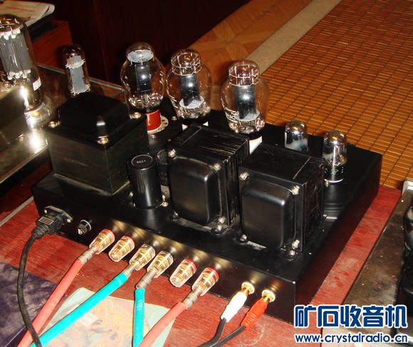

装了一台SV-2A3。这是我装的第四台这个电路的机器了,只有这台属于我自己

这台功放声音好在哪里,楼主能不能描述一下呢,让我等无2A3之人也好感受一下
 楼主| 发表于 2011-12-26 15:30:56 | 显示全部楼层

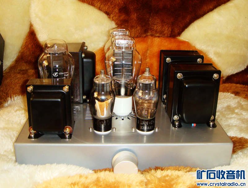

目前手里有两台2A3单端,一台是五极管一级推,另一台就是上面这个
总的来说,五极管一级推动2A3高频飘逸,中频迷人。SV2A3是6SN7两级放大推动,这个电路的优点是中频迷人、低频厚重。
两款机器各有千秋,所以我喜欢换着听机器
我的845单端也是可以通过变换阴极电阻阻值来更换211管子的

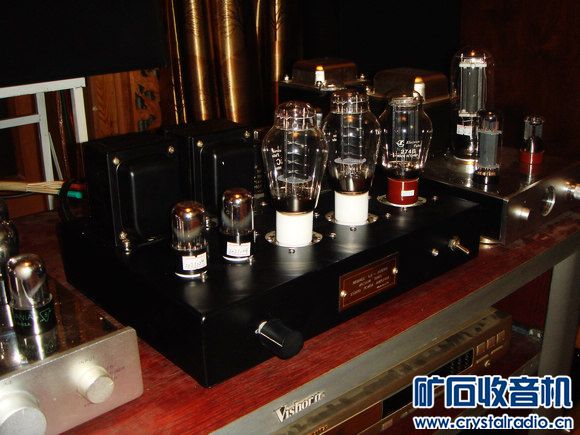

 楼主| 发表于 2011-12-26 16:10:12 | 显示全部楼层
另外我喜欢输出变压器初级阻抗为2.8K,尽管功率小了一些,但是声音则更加细腻。一己之见,具体原因我不好说。

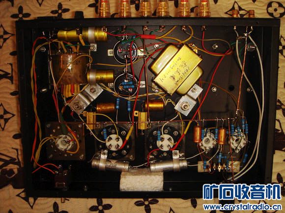

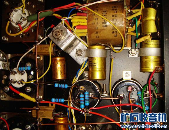

发表于 2011-12-26 16:58:42 | 显示全部楼层
零件很美观,布局太紧凑,夏天可以当小火炉
 楼主| 发表于 2011-12-26 17:48:35 | 显示全部楼层
回复 7# 苏-27
    给你看大火炉

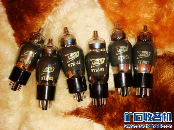

我也有一台仿SV-2A3,机壳和楼主基本一样,不同的是用114电牛。放音中频是比较醇厚低频也不错,唯独高频差点有些黄昏色,似乎是6sn7和2a3两种管子特性使然。
