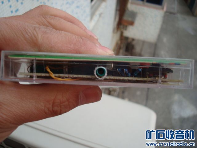

DIY好多年了,记得小时候的第一个DIY就是收音机,不过没有成功 ,后来也陆续做过收音机,但从没成功过,想想也不能全怪自己手艺不行,关键是元件都是拆机的,不是少这就是少那的,不成功也就是自然的了。再后来做的都是些别的玩意了,烙铁也用坏了好几根了,但就是没做成过收音机,想想也是一种遗憾。
  坛子里搞DIY大赛,前几天我发了个MINI功放,但想想不行呀!收音机论坛不做收音机那不是瞎胡闹嘛!于是就又翻箱倒柜地找元件了,本想找个三极管做个单管机的,却找到了个TA7642,这玩意是坏随身听上拆机的,可调电容、耳机插座和磁棒也是同一机子上的,拆下来都有好些年了,没想到今天又让它们团聚在一起了。 低放本来是找了个9015的,装上也能响,但管脚锈的快断了,就找了个3AX22换上,声音也响得多了,这个管子是军品,是我10多年前从通讯班载波的板子上拆的。。。
不多说了,直接看图:
电路图原理
元件都是拆机的,开关电源里的电感,用它的线来绕天线
绕好的天线,用在超外差里OK,用在本电路里只能听一个强台
重绕的天线140圈的,用OO板焊上,一切OK了。
找个世界杯的磁带盒装上
 楼主| 发表于 2011-12-25 18:18:42 | 显示全部楼层
机子一装就响,总算是填了一项空白了。
调谐的洞不好开,就这样了,现在换台要开盒,以后找个好盒子来装。。。。。
本人装的第一台机子,欢迎大家拍砖。

你眼没对好把洞打偏了,插起来吃力吧。小机做的还可以。

   是呀!这洞先用烙铁烫再用小刀挖的。
开孔这玩意就不能用焊在板上的插座,要买那种带固定镙母的老插座,再用引线焊上去,这样不管你开哪里都没问题了。

其实磁带盒做机壳还是很方便的,磁带盒的长度及厚度正好放下两节5号电池。
