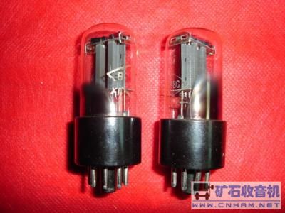

前苏联OTK的6H8C
前苏联产的6H8C,采用黑色胶木管座,实芯圆碟状除气环,灰色屏身似是两个半工字,此管和国产南京管外形一样,屏级构造相同,屏级为灰色铁屏,管子上打有菱形框6H8C型号,管身上银字OTK(中文为合格)字样,此管总体表现中低频突出,声音比较平实,高频一般,色彩略淡,声音较厚重,乐感和质感还算不错,整体音乐框架还算匀称,音色略显粗糙,控制力不太好,低频有托尾,总体表现尚可,此为平价管,市场存货量很大,一般全新售价为25-30元一只,几乎没有什么收藏价值。

国产南京6H8CGT (电光座)
国产南京6H8CGT,此胆是南京早期生产的管子,做工是国产胆里的一流工艺了,此胆音色清丽,分析力、速度感和透明度算是不错,乐感也不错,唯高频段有点毛燥,声音有点松散,总体上全面表现平衡,价格上也可以,是6SN7系列中最便宜的一种了,市场售价15-20元一只均可买到,买几枚留着备用,调试机器时,做胆管对比的,还是不错,调试时就是烧坏几只也不心痛的。
