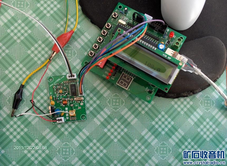

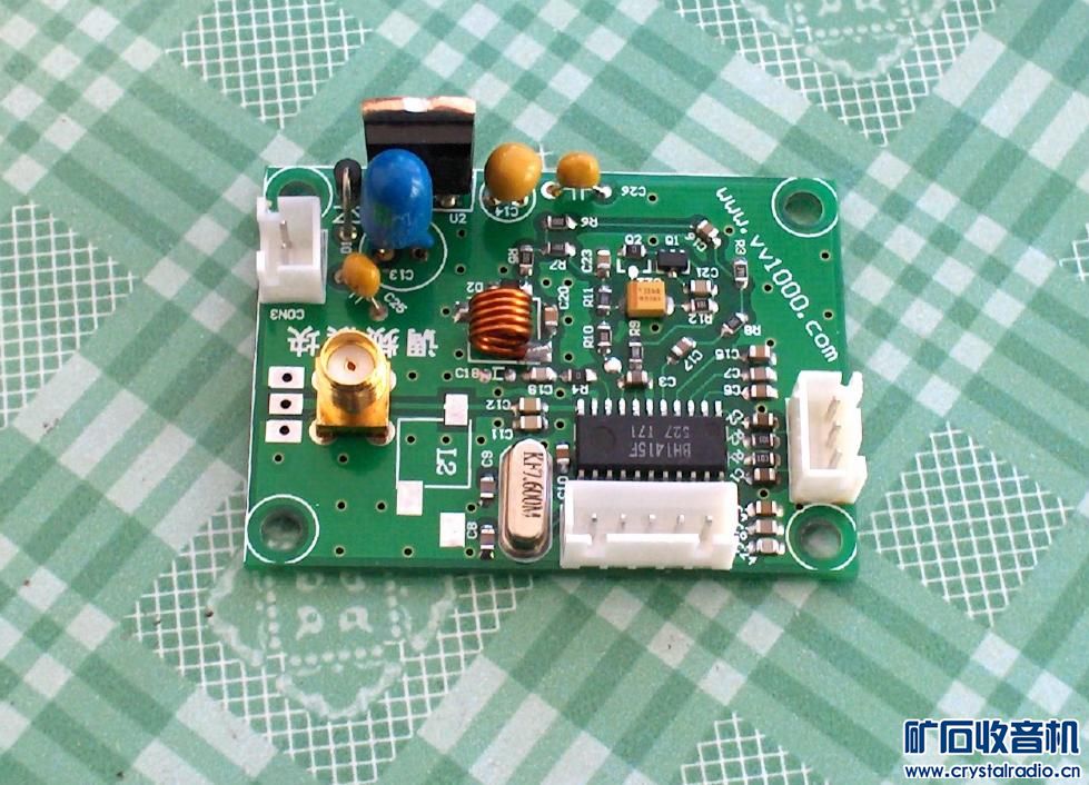

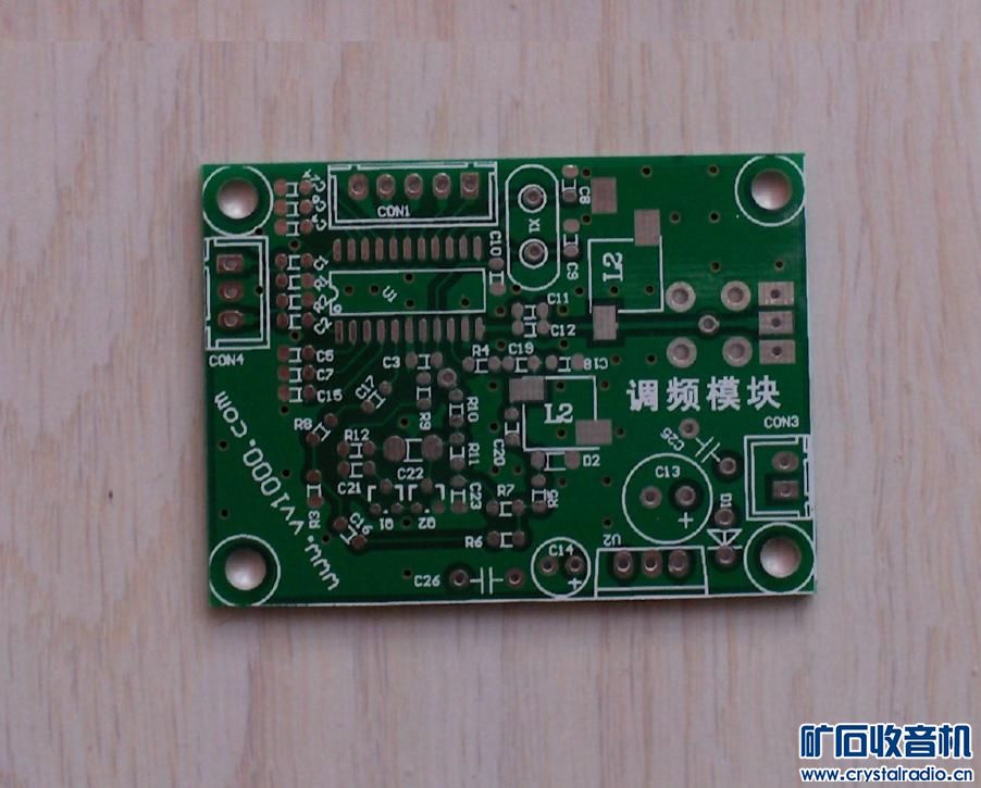

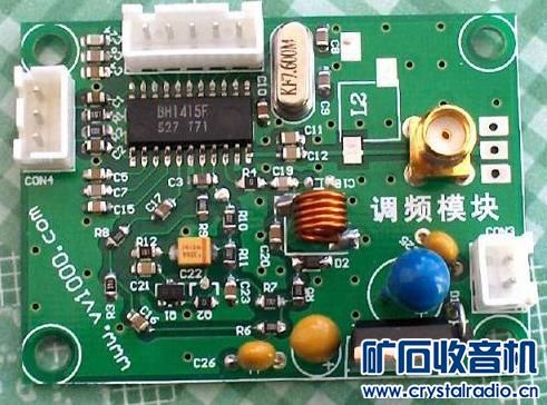

熬了4个夜,把这个调频模块设计完了,又经过个星期的等待,板子回来了。焊接原件。又花了1个小时写程序。上电测试线圈。用0.6的线,在4MM钻头绕了3圈,刚开机,频率锁不住,示波器显示频率102M,变容管电压0.2V。拆了线圈,绕了4圈,开机频率锁定成功在100MHZ,输入声音用收音机听,一切指标非常好!看来我不用管其他的东西了,我就仔细调整下线圈、电容就可以了。马上测试变容管,电压是0.97V,频率100M,我继续按键调低频率。最后在92MH时候,频率已经不能继续往下降了。一测变容管,电压0.2V。看来电容不对。又把变容管上端的电容从33P换成100P,在开机调整,终于可以达到预期的87MH了!这个时候变容管电压是0.6V左右。然后调整至108MH,没有障碍成功锁频!变容管电压1.7V。到此为止我以为就好了,闲下来时候我又运行了一会,这次发现没有声音时候,收音机里有冒水泡的声音。费了好大劲,把PLL三极管的电容从47uf换成了33uf,故障排除。此后又测试了很久,没有任何问题。大功告成!!!大家扔砖头!!

做得漂亮,看来PCB必须由专业厂家来做才像样子。
发表于 2011-12-25 00:29:37 | 显示全部楼层
BAT-1 发表于 2011-12-24 23:14
    上了绿油会好看点,不然摸的次数多了就黑乎乎的   没得机会打样..要是打样了东你几块板子
