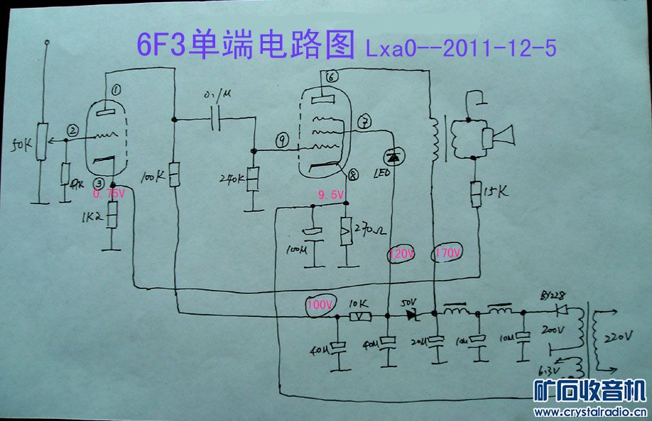

封帖期间有了空闲时间
试验了一台6F3小胆机
用它来配合电脑用
声音比较完美
采用电源和放大分体架构
杜绝了有害的噪音与多种干扰
图见下面:

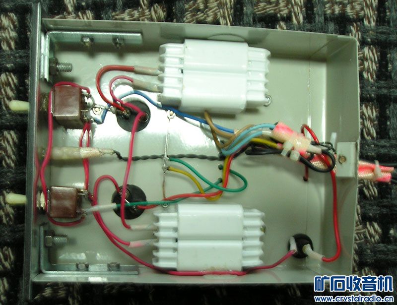

电源内部图供参考
放大部分内部很乱
