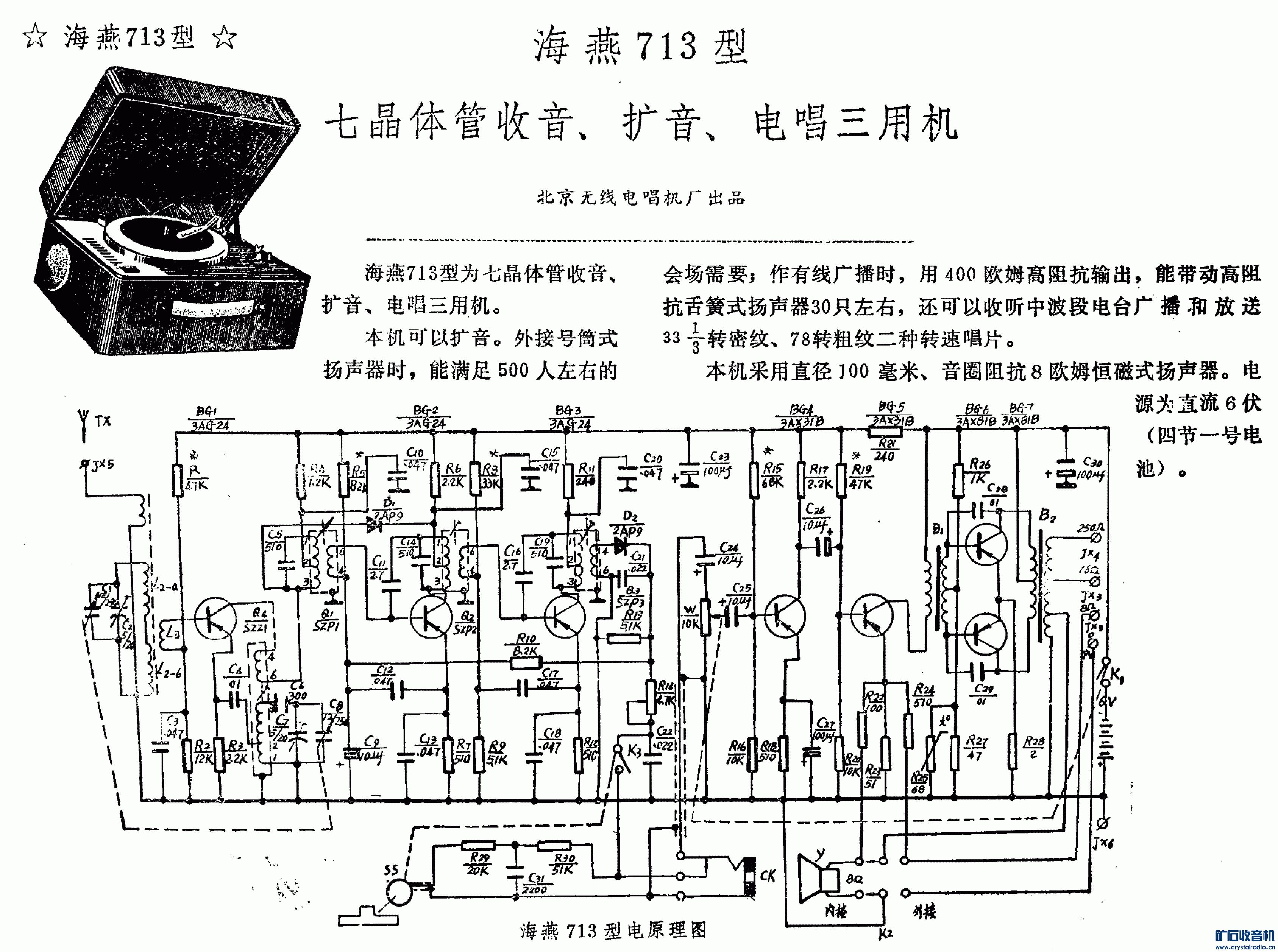

不知道这几张图对楼主朋友也没有帮助。
