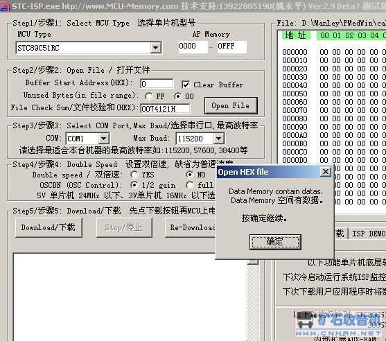

 楼主| 发表于 2007-5-26 23:10:27 | 显示全部楼层
非常感谢翌阳兄提供的程序,但是我看不懂C语言,所以不能通过分析程序来画出电路图,只是把翌阳兄帖出来的程序直接进行了编译,得到的HEX文件竟大到12.8K,用编程器打开后提示出错,所以在次请教翌阳兄,这个电路是否有外部ROM程序存贮器,显示接口是否用到了74164等转换芯片,希望得到电路图。
[ 本帖最后由 nnn2688 于 2007-5-26 23:11 编辑 ]
发表于 2007-5-27 00:23:37 | 显示全部楼层
这个程序的外部电路已经忘记了.
还有,编译后不可能这么大啊.程序没有多少.BIN文件才4.56K,好在那个BIN的文件还在.HEX应该是与之对应的.
对了,这个是用C51编译的,Franklin 的C51.
外部电路记得好象是有锁存器和其它的什么电路.其实没有别的,就是在显示和键盘部分程序改一下,如果内存比较小,可以把编码表减小点,只用0-9的就成了.没用的代码可以去掉一些.
还有,不会C语言基本上弄不好吧,DIY出来也没有意思,程序也要DIY的啊.
学一学C吧,很简单的.
