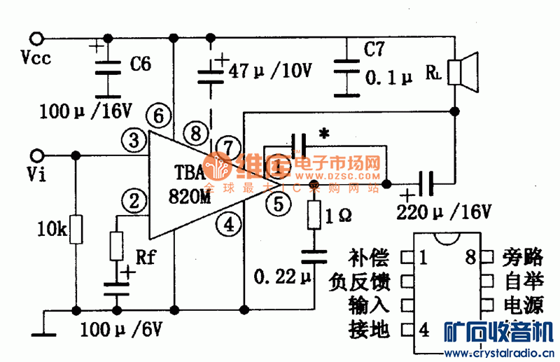

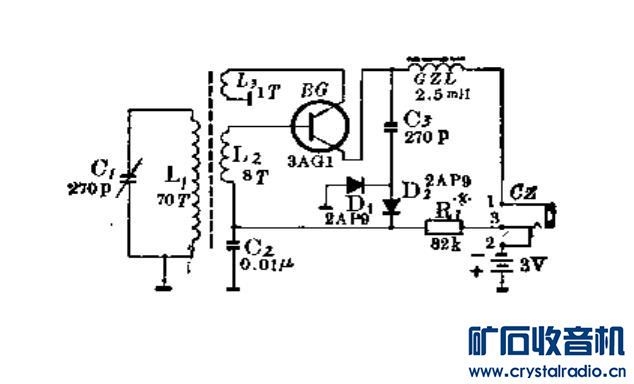

刚做好的机器.电池是拆自旧对讲机的9V.中短波磁棒是自己拼接的.喇叭是飞乐椭圆的16殴的.没有4欧的响.中波不用接室外天线就够用.短波要接天线的.调试时.最大电流达到200MA(4欧喇叭).短波输入线圈3圈.调谐线圈7圈.一圈抽头再生.二圈抽头天线.TBA820是从车台上拆的.没有机壳也算赶把时髦.裸他一把.说实话:装机容易做壳难那.能省就省点工夫把.岁数大了眼睛不好耳朵不灵.不加公房听单管机和矿机.真不是享受.误入矿坛半年多.花了1000多元.换来一屋的垃圾和老婆的埋怨.嘿嘿.也算老有所乐吧!
