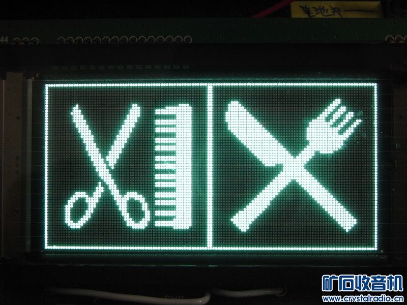

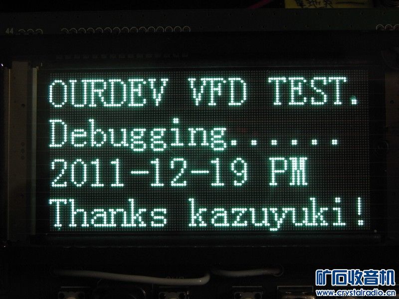

新人矿坛第一贴,点亮本坛购买VFD,资料与GP1180AI相同,仅尺寸与GP1180AI不同,感谢kazuyuki的数据转换算法,感谢tky4084(田先生)找到这个好玩的东西.
MCU使用STM32F103C8T6(MiniSTM32三合一的套件),ST-LINK调试.
上几张显示图,可惜相机太差,拍不出目视的那种效果,大家凑合着看看吧.
感谢!
感谢!

 楼主| 发表于 2011-12-20 18:38:23 | 显示全部楼层
回复 6# ray2003
MCU:STM32F103C8T6
驱动电路目前使用原板,只是把数据线划断接到STM32F103C8T6上.
没有使用电平转换,STM32F103C8T6的输出线(3.3V)直接接到VFD屏的控制线上(5V).
算法是直接判断的,有规律的,还是kazuyuki的脑子好用,先想出来了,所以感谢.
目前使用直接循环扫描的方式,SPI频率72/32=2.25MHz,实际刷新频率120Hz左右.
代码环境:KEIL4.1,库3.5,代码: VFD_STM32_A1.zip (149.32 KB, 下载次数: 1471)
代码规律
代码规律
后续的内容还请大家多多指导,谢谢!

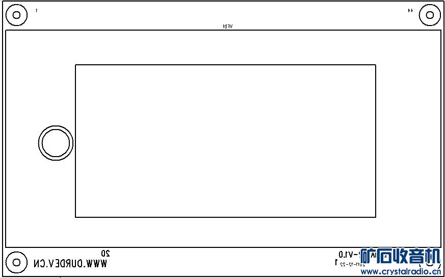

 楼主| 发表于 2011-12-23 12:49:06 | 显示全部楼层
PCB已发出打样,等样品确认OK后就能动了.
大家可以先预览一下:
VFD-GP1211AI-2-V1.0.rar (282.41 KB, 下载次数: 1533)
