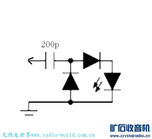

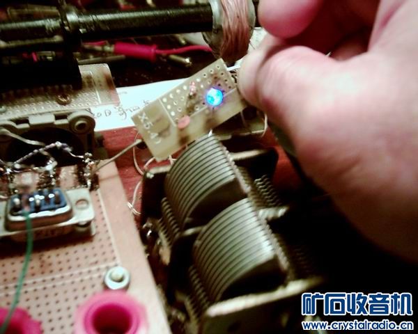

我的LED检波矿石机 这不是玩笑
发表于 2012-4-5 12:07:03 | 显示全部楼层
L.D.XIONG 发表于 2011-12-20 06:14
高频电笔。
发光了,小心电倒.

梁老师上个高频电笔的电路
发表于 2012-4-5 14:58:53 | 显示全部楼层
一个高频信号监测指示笔,以前5搞高频发射的时候,用一个拉杆天线接了放在发射机旁边,发光管会有一点亮,从亮度变化来调试发射机整机调试用。这电路放在空气中接收电台信号,若电台就在附近,5想得来,若远离一些要接收到发光管能亮,5就想想难来咯。。发光管有一点亮好像至少要100Mv吧?那接收点电磁场强要多大。。

L.D.XIONG 发表于 2012-4-5 14:01
多谢梁老师的电路,请问这这个二极管一般用什么型号的
尽量用1SS86。

xswdo 发表于 2012-4-5 20:09
这也太夸张了吧
不是所有矿机都亮,要场强足够强才亮。

这里不是真的要用LED充当检波器,LED在这里的角色实在是负载.这也就是用LED当指示器的场强仪.
