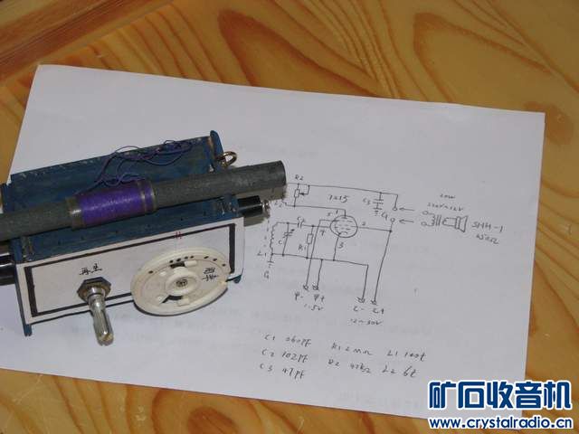

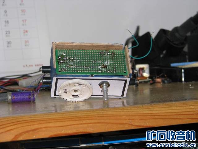

用超小型管做的单灯再生收音机,晚上能收到8个台,且声音也较大。 IMG_4394.JPG IMG_4395.JPG IMG_4396.JPG IMG_4397.JPG IMG_4398.JPG IMG_4399.JPG IMG_4401.JPG

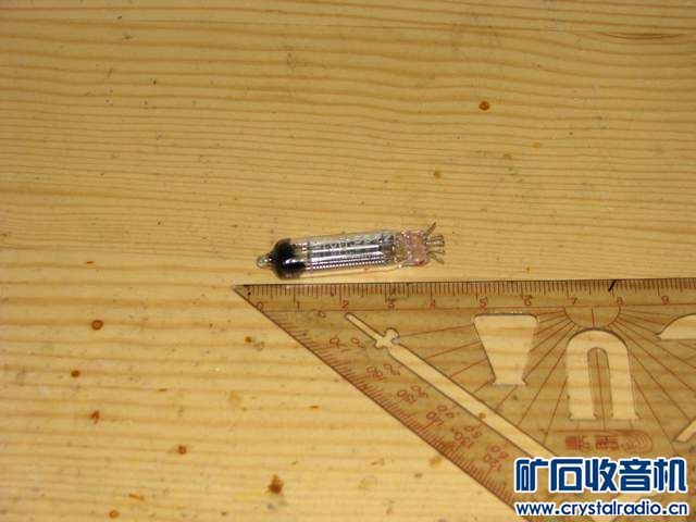

发表于 2011-12-18 21:26:59 | 显示全部楼层
非常好,顺便问一下,这电子管那里买的,几米?

回复 1# makye
机器做得好,但请楼主上传一张能看清的、标有所有参数型号的电路图......大家来参赛、大家来学习、大家来提高;相互学习、互通有无,俺想这也许是本坛办赛的初衷吧!!!
发表于 2011-12-19 12:24:27 | 显示全部楼层
电路很简洁。要是配一个更古典的外壳就更好啦。对电子管不熟,请问您这电子管是什么型号的?
发表于 2011-12-19 14:05:36 | 显示全部楼层
把磁棒放进去才能算超小型。
 楼主| 发表于 2011-12-23 19:07:38 | 显示全部楼层
在淘宝上买的,10一只。型号是5672电子管。

发表于 2012-4-22 12:54:47 | 显示全部楼层
灯丝电流多大?也是30mA?
发表于 2012-4-22 14:35:00 | 显示全部楼层
要底部做精致一些就好了,可以开个板。我觉得有做成商品的潜质哦

发表于 2012-6-3 14:59:35 | 显示全部楼层
你的磁棒完全可以扯断放进去
