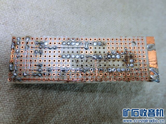

我以前的信号发生器比较笨重,很想做一台轻便的音频信号发生器,构想了很长时间,
因时间的关系一直也没有完成。现在借矿坛的的东风,终于完成了信号发生器的制作。
    技术指标:
    1.频率范围     30Hz-30KHz
      2.输出阻抗     600欧姆
    3.输出幅值     0~2V可调
    4.输出衰减     0、10、20、30、40、50db
      5.输出波形     正弦波
    6.失真度      1KHz时,失真度小于1%
      电路说明:
   1.单片机stc4052输出正弦波数据,经数模转换DAC0832输出正弦波形,在经LM4558放大整形
后,送入CD4067模拟开关,选择不同频段的滤波电路,再经放大电路和衰减电路输出。
   2.单片机输出的几个固定频率调整好后,用空气单联做的高频振荡代替晶振,实现音频频率连续
可调。
   3.用STC89C52单片机完成频率检测的功能,使信号源的输出用数码显示。
