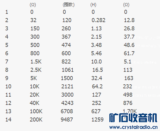

按照李先生给的设计资料,他在各抽头测到在 1 kHz 的电感值如下:
抽头      设计阻抗       圈数         实测电感      直流电阻
在高阻抗抽头的电感量非常高。

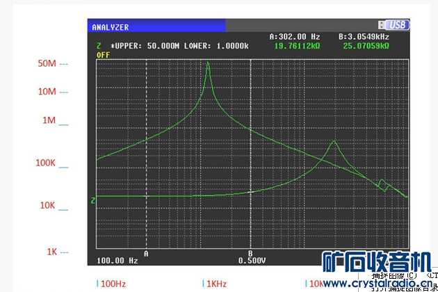

下面的照片是这个变压器在 100 Hz 至 100 kHz 的阻抗Z。上面的曲线显示其他抽头全部空载时 200 K 抽头的阻抗。下面的曲线显示 300 Ω 抽头(4)与地(1)短路时 200 K 抽头的阻抗。
