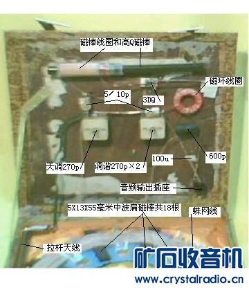

【参赛】无外接天地线、无电源3DQ(3SK144双栅场效应管)单管便携式中波收音机
      此机线路集合了无线电世界矿石收音机论坛网梁老师、本坛qq2007老师等两坛老师们对3DQ场效管(全称为:3SK144双栅场效应管)开发、利用的不懈努力之精华,俺由初其的设想和现成品的完成及试用:堪称:一帆风顺和十分满意:即装配精简、实用极强和方便出行;灵敏度、选择性、音量大小之三大要素完全适应个人户内户外使用;现向大家简介制做和使用情况,有不正之处恳请老师们批评指导
一、电路图:
二、所用零配件:
1、线圈部分:

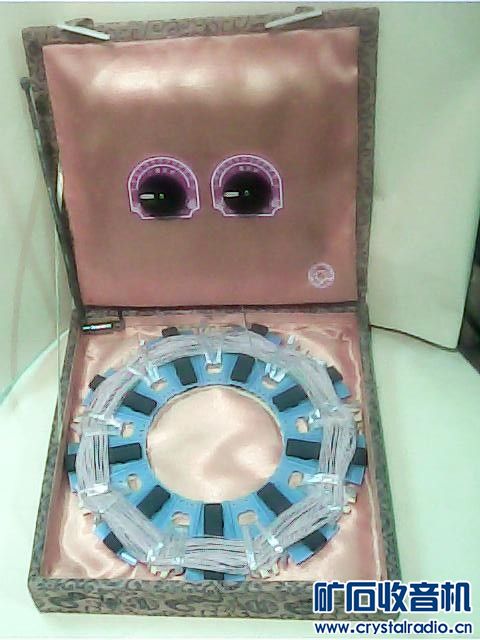

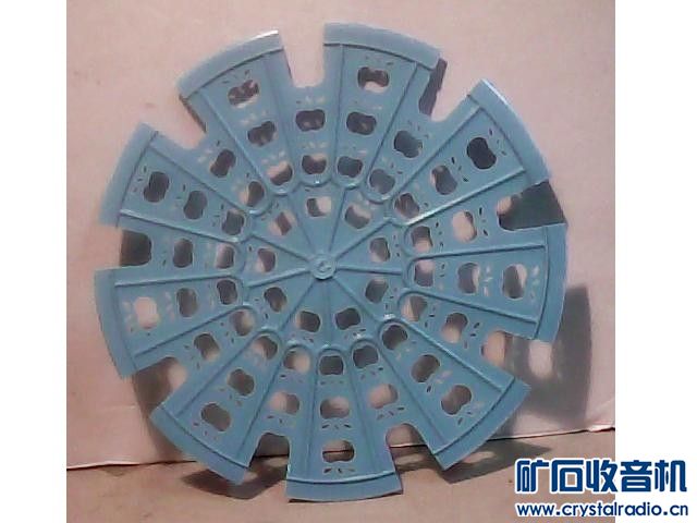

(1)L1蛛网线圈部分:由一个菜栏加工成花栏线圈骨架(骨架参数:内径100mm、外径215mm)、在骨架九等份的上下两面用AB胶粘上5X13X55毫米中波扁磁棒共18根、再绕上260型里磁线构成(蛛网线圈参数:内径150mm、外径200mm,圈数60圈);(5X13X55毫米中波扁磁棒、里磁线由本坛友谊电子张老师提供)
3蛛网天线线圈制做-1.jpg 3蛛网天线线圈制做-2.jpg 3蛛网天线线圈制做-3.jpg 3蛛网天线线圈制做-4.jpg 3蛛网天线线圈制做-5.jpg 3蛛网天线线圈制做-7.jpg
(2)L2和L3磁环线圈部分:(外径31mm、内径18mm)收音机用高Q磁环、(线圈参数:L2为10圈、L3为64圈);(磁环由俺恩师梁老师赞助、里磁线由公仆老师赞助)
(3)L4和L5磁棒线圈部分:(直径10mm、长200mm)收音机用高Q磁棒、(线圈参数:L4为72圈、L5为4圈)(磁棒由俺恩师梁老师赞助、里磁线由公仆老师赞助)
2、电容部分:
(4)C1为270P×2双联一个、只用一联;(本坛友谊电子张老师提供)
(5)C2、C3为270P×2双联一个;(本坛友谊电子张老师提供)
(6)C4和C5为5/10p半可变两个;(本坛友谊电子张老师提供)
(7)C6为6000p固定纸介电容器;(淘宝网店胆管店提供)
(8)C7为100u电解电容;(拆旧机品)
3、管子:
(9)3DQ(3SK144双栅场效应管);(俺恩师梁老师赞助)
4、其它元件:
(10)袖珍收音机拉杆天线一根(拉伸长度500MM );(拆旧机品)
(11)∮2.5耳机插头插座;(本坛友谊电子张老师提供)
(12)读盘两片:(淘宝网店wangrongkui店提供)
(13)电声器:耳机是本坛购入的ES-2小舌簧耳机;(本坛网友AWD2E3老师提供)

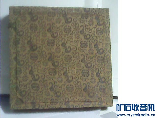

(14)好朋友3332102赠送的一个(内空218×215×30mm、外体积232×232×45mm)丝秀绸包裹的古扑硬纸盒

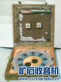

三、元器件定位、组装和焊接:
四、成品:
五、调试:机器做好后、在音频输出插座上插高阻耳机(300×2Ω):
(1)断开图中B、A两点,在A点处接上户外天线,转动调谐钮(C2、C3)、收一强台后再调动C5使这个强台音量最大,以后C5则固定不需再动、此时调谐钮(C2、C3)暂缓调动;
(2)C5调好后,去掉A点的户外天线、把B、A点恢复焊接、拉出拉杆天线最长度、调动C1(俺取名为天调钮)、使(1)里所收听到的那个强台再现、继而调动C4使这个强台音量再最大,以后C4则固定不需再动了;这样全机已最佳状态调试完毕
六、机器使用和特性:
(1)室内:无户外天线正常收听白天2个左右的中波台节目,晚上4个左右的中波台节目,晚12点后到天明4点前3个左右中波节目:白天和晚上所收节目分别是:中国之声(湖南台转播)、交通节目(湖南台)、中国之声(中央台)、华夏之声(中央台)、戏曲节目(中央台)等;若接用户外天线,那节目可多着,有近15个节目、这里就不做介绍了
(2)户外:正常收听白天3个左右的中波台节目,晚上5个左右的中波台节目,晚12点后到天明4点前3个左右中波台节目:白天和晚上所收节目分别是:中国之声(湖南台转播)、交通节目(湖南台)、中国之声(中央台)、华夏之声(中央台)、戏曲节目(中央台)等

多谢qg2007老师光临!!! HY XHS-4-3谢谢!!!.gif !!!加分和称赞!!! HY XHS-4-4感谢支持!!!.jpg !!!其技术实都是老师辛苦劳动成果、徒儿贪天功为己功、惭愧惭愧...... ;那蛛网线圈使用了18根扁磁棒灵敏度大大提升,原设计是安放于盒盖,在收音使用中打开盒盖蛛网是立式的,但蛛网加磁棒后太重造成盒体不稳这才安放于盒内,而安放盒内凝似会不会降低收音灵敏度便又增加了一个拉杆天线;现使用自我感觉良好:拿着个机器在房内和室外到处走动,最少3个节目完全满足个人收听(用耳机),由于盒体高度限制、原设计使用空气可变在安装中只好采用了塑封可变,那个100u的电解电容也是在边调式中发现有则音大才加进去的;本帖那电路图是完成整机安装调式后觉得比较完善了几经改会的 HY XHS-2-2-5嘿嘿.jpg
